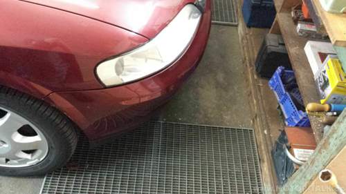

In der Garage hab ich mir auch eine Einparkhile montiert.
So hab ich hinten und vorne noch ca. 30cm platz. 😁
Einfach ein paar Gitterrosten vom Kellerfenster die ich noch über hatte vor die Werkbank gelegt und fertig. 😛
