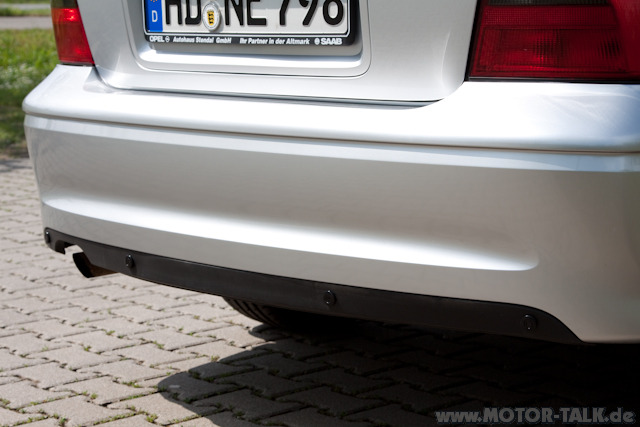

möchte in meinen Facelift CC gerne vorne und hinten Parksensoren einbauen.
Welche Nachrüstsätze sind denn bezahlbar und wirklich gut?

Also hab mir einen Nachrüstsatz bei IBÄH gekauft für ca.30.- Euro! Muss ehrlich sagen dass es ein Glücksspiel ist ob man da was gescheites bekommt. Bei mir erst beim zweiten mal! Den ersten Satz hab ich gleich wieder zurückgeschickt und dann woanders gekauft! Hab allerdings keinen gekauft mit diesen ekligen Displays sondern nur mit Lautsprecher.
Die die ich jetzt hab funktionieren gut und präzise und bisher unbeeinträchtigt von schnee, schmutz und wasser. Und sie sind wider erwarten sogar recht wertig verarbeitet obwohl die eigentlich ein Asien-billig-Produkt sind.
Hoffe das hilft weiter, denn die Nachrüstsätze von namhaften Herstellern sind schweineteuer (> 200.- Euro)

bild eins. man bedrachte die kaffeebecher. ca 10 cm von der stosstange

zum Thema Sensoren: wichtig ist dass man sie testet bevor man die Löcher bohrt, einfach aum Werkstatttisch oder irgendwo an die Kante legen und ausprobieren: alle zusammen und dann einzeln. Die Kabel die in die Sensoren reingehen sollten ordentlich fest sein und die Sensorgehäuse möglichst so gebaut sein dass kein Wasser eindringen kann. Ich hab meine mit Ballistol behandelt, das dringt etwas in die Ritzen ein und wirkt wasserabweisend.

Ich will mir auch welche rein machen und überlege wohin ob ich sie unten im schwarzen abschluss von der Stoßstange einbaue???
Also, ich habe die 4 Kabel bei meinem Caravan auf der rechten Seite, wo ohnehin eine Öffnung unter dem Stoßfänger ist, in den Innenraum gezogen und dann dort das Modul eingebaut. Der Kabelweg zum RFS ist dann auch schön kurz.
