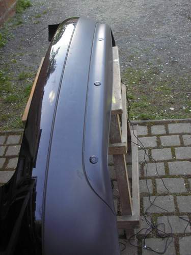

hallo männer suche eine anleitung, oder eine schablone für sensoren in hintere stosstange a6 avant(in welchen abstanden gebohrt werden muss,und in welcher höhe in der stosstange kann mir da jemand helfen danke für info tschau reinhold

eine Anleitung habe ich nicht mehr. Vor 4 Wochen nach Nachrüstung entsorgt. Vieleicht hilft dir das Bild von meinem, wenn auch Limo.
ja danke batze sehr hilfreich nochmal danke schönes wochenende reinhold

Batze, gute Arbeit, aber irgendwie sieht das Ganze aus, als ob es nicht dahin gehört. Ich denke Originalteil wäre besser 🙂🙄
BasheR48
haste recht mit Original lt meinem 😁 nach langem suchen in seinem Teilecomputer kam die Antwort " für den haben wir keine PDC´s mehr im Rechner. Wir bauen gerne die ein, die sie bringen. Mag dem einen nicht gefallen ok, ist alle mal billiger als ein neuer Stoßfänger. Der Zweck heiligt die Mittel.😁

Da hast du nätürlich recht, mit Zweck und Mitteln 😉

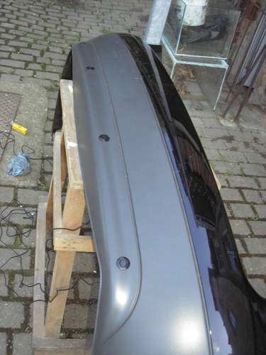

Ich habs so gemacht das es dem Original weitestgehend gleicht.

Nachher

sieht dezenter aus als die an meinem. Sind die nicht zu tief? Bei der Beschreibung von meinen standen die Maßangaben drauf, wie Seitenabstand und zum Boden. Woher hast du deine? Die meinigen sind von Weaco,hab sie nicht selber gekauft, sondern der, der eingebaut hat.

Find die auch Irgendwie zu Tief, bei meiner Limo sind die auch so wie bei Batze verbaut (Nachgerüstet). Wie auf dem Bild zu sehen merkt man es aber kaum, da bei mir der Stoßfänger Lackiert ist. Daher finde ich den Einbauplatz auch nicht Tragisch.
Liegen die Original wirklich so tief ? weil Slowfinger ja schreibt das kommt dem Original sehr nahe.
@ Knick Knack, Liegen die Original wirklich so tief ? NEIN!! weil Batze ja schreibt das kommt dem Original sehr nahe.
das hat Slowfinger A6 geschrieben.Er meinte die Sensoren.

Also die originalen Sensoren liegen wirklich da ganz unten in der Stoßstange (siehe meinen Audi im Profil). Je nachdem welche Zubehörparksensoren man verbaut kann man aber definitiev tiefer gehen und die weiter unten platzieren.
Wir haben erst vor ~3 Wochen beim A3 8P meiner Mutter Parksensoren verbaut und die auch 10cm tierfer verbaut als in der Anleitung beschrieben, weil wir die auch an der originalen Stelle haben wollten. Die Sensoren funktionieren 1A und keine Störmeldungen oder sinnloses piepen. Dabei kommt es aber auch auf die Form der Stoßstange an! Hätte die an der stelle schon eine Neigung richtung Boden, so würden die Sensoren piepen oder zu spät das Fahrzeug sehen... Dieses muss halt getestet werden.
Beim A6 ist ja auch dieser Bereich unten in der Mitte, welcher quasi parallel zur Fahrbahn verlauft und somit ist der Einbauplatz bestens geeignet!
