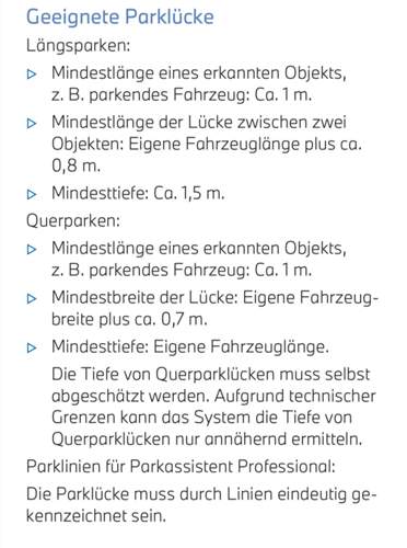

Beachte die Mindestabstände beim Remoteparking. Ganz so eng geht nicht, denn das ist dem Fahrzeug dann zu eng.
Ok. Ja das habe ich hier und da schon gelesen. Aber genaue Angaben gibt es nicht. Hast du da ungefähre Erfahrungswerte?
Würde da mal die Werte für den Parkassistent zu Grunde legen. Unter 20-30cm pro Seite mag er
Definitiv nicht.
Alles klar. Danke. So 40 cm vom Türblech aus gemessen wären super wenn gingen. Echt blöd, dass es diesen Fehler momentan gibt. Will jetzt eigentlich nicht bis Mai warten. Aber vielleicht lässt sich beim CD Support ja ein Jahr gratis verhandeln deswegen. Waren schonmal bei meinem vorherigen 5er sehr zuvorkommend bei einem anderen Problem eines online Services.
