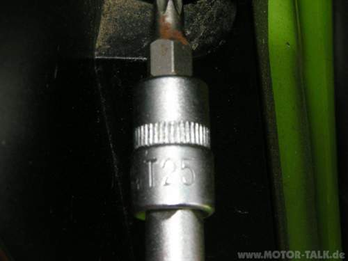

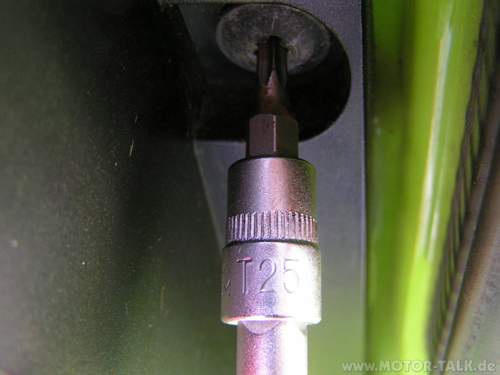

Hallo Nicole83,
falls Du bisher beim Lupo noch keine Glühlampe vom Rücklicht gewechselt haben solltest, füge ich ein paar Fotos bei.
Zu beachten ist, daß man beim Lupo eine Torx T25 Nuß benötigt. Hat man die Schraube mit dem T25 (Kopf) entfernt, muß man das (Kunststoff) -Glas nach außen wegziehen, damit die beiden Zapfen aus ihrer Führung herausgezogen werden.
Auf dem 7. Bild sieht man das rechte Rücklichtglas mit den beiden Zapfen.
