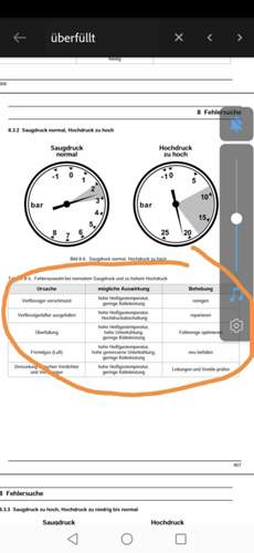

Was willst du hören? Bei einer Überfüllung ist bzw kann die kälteLeistung gemindert. ch weiss wovon ich rede denn ich baue Kälteanlagen..
Meine Frage war ja auch eher ob du schon eine Anlage wirklich überfüllt hast. Ich habe schon die ein oder andere Anlage überfüllt, und die hat nie die solltemperatur bzw temperatur Differenz gebracht wie sie soll. Siehe Screenshot, geringe
Kälte leistung
Hast du ein Zertifikat dafür?
P. S und nein der verflussigungsdruck muss nichtmal erhöht sein bei einer Anlage.. Das kann man auch meistens gut sehen wenn der Verdichter anfängt zu vereist. Obwohl Saug und HD super sind..
Überfüllung..
War das etwa schon alles, wo bleiben die Zahlen und Fakten?
1. steigt die Ventilleistung bei einer Überfüllung
2. sinkt der Liefergrad des Verdichters und somit Leistung nicht nennenswert. Um mal beim Beispiel R134a zu bleiben. HD Druck 13 bar. Mit einer sehr hohen Überfüllung HD 17 bar. Pressure ratio steigt von 3,5 auf 4,5. Bei einen Hubkolben sinkt nun der Liefergrad von 0,78 auf 0,74. Der Verdichter verliert gerade mal 4% an Leistung und das bei solch einer sehr hohen Überfüllung. Somit hat eine Überfüllung auf die Leistung keinen nennenswerten Einfluss.

Theoretie und Praxis waren schon immer zwei Paar Schuhe.
Und die Praxis zeigt bei dir das du noch keine aage überfüllt hast.
Wenn du damPfblasen vor den Ventil hast sinkt die Leistung, du kannst das nicht einfach so ausrechnen. Auch kann die Unterkühlung bei Überfüllung sinken kleiner 0k, dann haste auch keine richtige Leistung mehr.
Wie du aber dem Lehrbuch entnehmen kannst, sinkt bzw kann die Leistung bei Überfüllung sinken.
Aha aus dem Lehrbuch, ich dachte Theorie und Praxis unterscheiden sich angeblich. "Dampfblasen" bei Überfüllung, sehr interessant. Zumal das Lehrbuch sich gar nicht mal explizit auf eine Anlage mit Expansionsventil bezieht.
Interessant das ich angeblich noch keine Inbetriebnahme eine Anlage durchgeführt haben soll, dabei hat man Blasenbildung im Schauglas gerade bei einer Unterfüllung, wegen den lokal fallenden Dampfdruck und eben nicht bei einer Überfüllung. War ein sehr nettes Gespräch, Zahlen und Fakten leider Fehlanzeige. Interessant wenn man nicht die Leistung einer Anlage gemessen hat, wie man dann die Behauptung aufstellt, dass eine Überfüllung nennenswert die Leistung reduzieren würde. Ach ja stand ja so im Lehrbuch, habe ich ganz vergessen.

Dieses Handbuch ist von einer richtigen kälteanlage mit expansionsventil. Das wird dir auch jeder kälteanlagenbauer oder Mechatroniker für Kältetechnik erzählen.
Eine Anlage zu überfüllten kann die Leistung mindern. Ich hab es doch selber gemacht und kam nicht auf die Leistung. Da kannst du dir auch nichts ausrechnen. Die Leistung wird nur indirekt über den Verdichter bestimmt. Bei Kälteanlagen wird die Leistung meist über die Düse vom expansionsventil gesteuert. Die Einspritzung hat nennenswerten Einfluss auf die Leistung auch vorhandene Öl Verlagerungen in Verdampfer kann zu geringere kälte Leistung führen, bzw ein voller flüssiger Verdampfer..
Also ist das Handbuch von den Hersteller webaco falsch? dann kannste den ja anschreiben das die einen Fehler gemacht haben.
Ich hab in der Praxis mit bekommen das zuviel Kältemittel zu leistungminderung führt das dadurch die ausblastemperatur nicht mehr die min. 10k unterschied gebracht hat.
