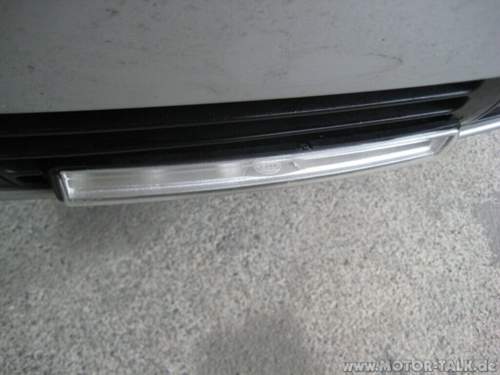

Nun habe ich wie an anderer Stelle schon erwähnt mit einem Kumpel die Hellas eingebaut. Arbeitsaufwand waren ca. 4 Stunden, würden wir es ein zweites Mal machen, bräuchte man sicherlich deutlich weniger Zeit. Die Gedanken, wo man was wegnimmt an Stoßstange und Lüftungsgitter, haben eben sehr viel Zeit in Anspruch genommen. Wenn man weiß, was man tut, ist man sicherlich in 60-90 Minuten fertig.
Verwendete Werkzeuge (nebst Standardwerkzeugkasten): Teppichmesser, Eisensäger, Rundfeile, Kabelstromprüfer.
Zuerst musste die Stoßstange runter. Wir nahmen die Lüftungsgitter heraus und überlegten, wo die TFLs wohl am Besten unterzubringen wären. Wir entschieden uns letzten Endes, anders als bei Dark_Blue_V6, die TFLs nicht mittig im Gitter anzukleben, sondern sicherheitshalber sie auf der Stoßstange aufliegen zu lassen, hinten mit der Stoßstange zu verschrauben und die Lüftungsgitter dementsprechend ausschneiden. Hier ein kleines Bild vom Einbau: man schaut von innen auf die ausgebaute Stoßstange links. Das Lüftungsgitter ist entfernt, links der Nebler, die TFL ist schon eingebaut und auf deren linker Seite ist schon ein Sicherungsblech verschraubt. Einmal mit der Neblerschraube links und dann mit der Bohrung in der TFL selbst. Auf der rechten Seite erfolgte dasselbe (leider hier noch nicht zu sehen), allerdings schraubten wir hier die zweite Schraube in die Stoßstange selbst. Man kann schon hier erkennen, dass gewisse Aussparungen in die Stoßstange geschnitzt werden mussten, damit sie auch hineinpasst.

Nun noch ein paar Nahaufnahmen von den eingebauten ausgeschalteten TFLs. Man sieht hier den Überstand nach vorne in Relation zur Stoßstange selbst. Manche mögen das vielleicht unschön finden, aber hätte man sie weiter nach hinten versetzt, wäre da auch wieder ein Überstand der Gitter über die TFLs, ist halt beides schwierig, und der Vorteil von dieser Position hier ist die perfekte ebene Auflagefläche.
Man sieht, dass man beim Aussägen der Lüftungsgitter vielleicht noch etwas genauer hätte vorgehen können, aber ganz ehrlich: wer guckt denn schon so genau da hin? 😉 Bombenfest sitzen sie auf jeden Fall, kein Wackeln, gar nichts.
