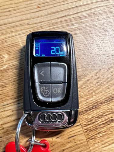

Ich habe beim Schrauben gesehen, dass der Wagen meiner Frau auch eine Standheizung hat.
Wo/wie würde ich die SH steuern? Ich sehe keine passenden Bedienelemente.

@wakkaluba :
im Setup der Heizung kann man Timer, Laufzeit und Zusatzheizung einstellen und es gehört eigentlich auch eine Funkfernbedienung dazu (das große Teil im Bild).
