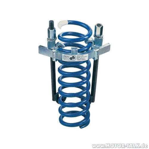

was habt ihr bei dem Umbau des Fahrwerkes für einen Federspanner benutzt ?
Hattet ihr einen Bügel der rechts und links an einer Feder anpackt oder diese einzelnen Klammern die man an die Feder baut und mit der Knarre gleichmäßig anzieht ?

Ich hab so einen benützt, aber es funktionieren auch die 2 einzelnen Gewindestangen.
Ist halt net ganz so sicher...

Genau dieses Teil habe ich, gut damit komme ich dann also offenbar hin
