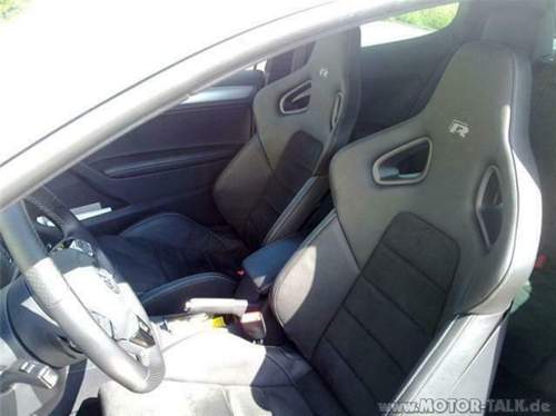

Hallo Golfsportler.
Ich bin schon länger ein Leser dieses Forums und habe den einen oder anderen Tipp gefunden.
Vorweg ein kleiner Steckbrief: Golf6, Candy, BJ 10, 118 KW, DCC, DSG, Highline, Fahrstil: gelassen, vorausschauend, Verbrauch< 7l/100 km.
In meinem alten 4er hatte ich, ohne größere technische Probleme, einen Sitztausch vorgenommen. Lediglich eine Warnlampe wurde per Diagnosegerät innerhalb von 5 Minuten gelöscht.
Gleich nach dem Erhalt des Neuwagens( August 09), erwog ich den Austausch des Fahrersitzes gegen den vorhandenen Recaro- Style Sitz. Da ich auf der Homepage keine Konsole für den 6er fand, kontaktierte ich in Monatsabständen Recaro, um Informationen zu bekommen. Ich wurde vertröstet oder bekam ausweichende Antworten. "Bald wird es eine ABE geben"( Standardaussage sogar im August 10 noch!). Warum inzwischen Golf"R" und GTI mit Sitzen auf dem Markt waren, aber für den 6er noch keine ABE vorhanden war, wollte(konnte?) mir weder Recaro noch die VW-Kundenbetreuung beantworten.
Inzwischen war es Juni 2010 und auf der Recaro Shopseite immerhin eine Konsole mit einer, wie sich beim Empfang der bestellten Ware herausstellte, falschen Artikelnummer ausgewiesen. Es war die 5er Konsole, die angeblich baugleich und kompatibel sei. Mein TÜV wollte das irgendwie bestätigt haben, von wegen Geometrie und so weiter. Recaro schickte mir, nach dem ich das E-mailen aufgab und mir eine Telefonnummer organisiert hatte, (warum erst nach mehrmaligen Anfragen?) eine Kopie eines Einbautest des TÜV Rheinlandes zu. Den akzeptierte mein Prüfer auch nicht auf Anhieb. Erst ein Kontakt mit dem rheinländischen Verantwortlichen brachte mich voran. Er war total nett und sofort bereit den hiesigen Prüfer zu kontaktieren. Inzwischen hatte ein weiterer Bericht meinen Prüfer anscheinend überzeugt, so dass ich mit den nun (hoffentlich) vollständigen Unterlagen und einem montiertem Sitz zum TÜV hätte fahren können.
Leider ließ sich der (angeblich richtige) SAB-Stecker nicht montieren und die folgerichtig auftretende Airbagwarnleuchte nicht löschen. Dazu muss ich bei VW einen Antrag stellen, da dies ein tiefer Eingriff in die Fahrzeugsicherheit darstellt. Am 2.September habe ich nun einen Termin beim "freundlichen..".
Ich hoffe, das die Odyssee dann ein Ende hat.
Für mich bleiben aber noch genügend Fragen und Kritikpunkte. Die Rolle und die eher dürftigen Informationen von Recaro z.B.. Verkaufsstrategie: erst bestellen lassen und alle Schwierigkeiten für sich behalten? Schafft man so Kundenzufriedenheit? Eine alte 4er - ABE, nicht mal für den 5er, geschweige den für den 6er gültig, eine unbrauchbare Einbauanleitung für den SAB-Stecker( für drei Litzen nicht für die vorhandenen Zweierlitzen), eine Sitzeinbauanleitung die derart schlecht kopiert war, dass man kaum ein Detail erkennen konnte Aber auch die Kundenbetreuung von VW war sparsam mit Informationen, nur nicht zuviel sagen! So, jetzt habe ich meinen Frust niedergeschrieben und mit euch geteilt. Vielleicht hat ja der eine oder andere etwas zum Thema oder ähnlichen Problemen beizutragen. Viele Grüße
P.S. Ob es am 2.Sept. geklappt hat erfahrt ihr natürlich auch.

Inzwischen erscheint mir die Konsole auch nicht mehr das Problem zu sein, die Kompatibilität zwischen 5er und 6er wurde mir schriftlich betätigt, sondern die Stilllegung des Seitenairbag in der Boardelektrik. Sie muß von VW autorisiert werden. Dazu ist ein Antrag zu stellen .....mal sehen ob es klappt.

Wie versprochen hier nun die Fortsetzung der Story.
Am 2.September hatte ich also dn Termin zur Deaktivierung des Seitenairbags. Bis mein Händler mit der Programierung beginnen konnte, war es früher Nachmittag, VW übermittelte erst ziemlich spät die Daten und die Zustimmung. Die Programmierung dauerte dann etwa 30 Minuten. Der Mitarbeiter hatte aber keine vorgeschriebene AIRBAGDEAKTIVIERT-Plakette (2,50 Euro), sodaß der anwesende DEKRA Mitarbeiter den Wagen nicht vom Hof lassen wollte!
Am 3.September war ich also wieder vor Ort. Leider hatte der VW-Mitarbeiter vergessen mir zu sagen, das er erst um 10.00Uhr auftaucht, entgegen sienr Zusage, "ab 9.00 Uhr können sie den Wagen holen". Der fehlende Aufkleber war.... leider überhaupt nicht zu bekommen, dafür ein völlig in die Irre führender "Beifahrerairbag deaktiviert"- Aufkleber, den der DEKRA-Man entgegen seiner "akribischen" Haltung doch akzeptierte. Ich hätte diese Deaktivierung auch bei der anschließenden TÜV-Abnahme niederschreiben lassen können und hätte 25,00 Euro gespart.
Die TÜV-Abnahme lief dank guter Vorbereitung dann innerhalb einer Stund reibungslos und für 135,00 Euro.
Ich muß jetzt nur noch zur Zulassungsstelle und alles in die Briefe eintragen lassen. Und schon nach gut einem langen Jahr beharlichkeit und Geduld ist der Sitz offiziell genehmigt.
Allen die einen ähnlich anstrengenden Weg vor sich haben wünsche ich viel Geduld und Ausdauer und das nötige Geld, insgesamt, mit Sitzbeziehen, etwa 1100,00 Euro.
Viele Grüße..
