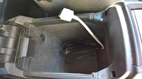

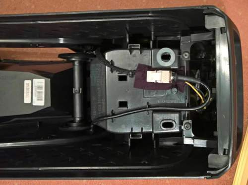

Man kann auch das Original-Radio behalten und für den Anschluss von MP3-Player, Smartphone, Bluetooth-Freisprecheinrichtung usw. einen Adapter verbauen, der sich als CD-Wechsler ausgibt und dadurch auch über das Radio bzw. die Lenkradfernbedienung gesteuert werden kann. Ich hatte einen Adapter von Grom verbaut, der bietet viele Anschlussmöglichkeiten und kann noch um Bluetooth erweitert werden. Man kann auch in Deutschland bestellen, z.B. bei http://www.maxxcount.de/ oder http://umno-tech.com. Das iPod- bzw. Aux-In-Kabel bei Bedarf gleich mit bestellen, das ist nicht im Standard-Lieferumfang dabei. Der Grom kann auch mit eingebautem RTI benutzt werden, was aber wohl hauptsächlich am passenden Kabel liegt.
Dann gibt es noch IMIV (teurer) oder auch recht preiswerte Adapter. Einfach mal bei Ebay nach "Volvo USB Aux" suchen.
Das Original-Radio hat einen eingebauten EQ mit vier (vorn) bzw. drei (hinten) Bändern, mit dem man den Klang noch etwas feinabstimmen kann. Wie man diesen aufruft, findet man im angehängten PDF.

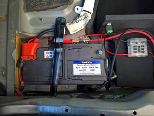

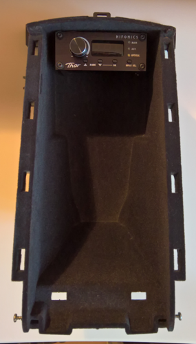

Nachrüst-Verstärker
Verstärker bekommt man gebraucht recht preiswert, ich habe z.B. für den Subwoofer-Verstärker (Hifonics Zeus Z200) 32 EUR bezahlt. Einen kleinen Verstärker bekommt man auch unter dem Beifahrersitz unter und kann das dort schon liegende Stromkabel benutzen, wenn der Verstärker max. 30A benötigt. Als Anhaltspunkt kann man die Sicherung des Verstärkers nehmen, die höchstens 30A haben darf. Einzig einen Adapter für den Anschluss der Endstufenausgänge an die Originalverkabelung muss man sich noch basteln. Dafür kann man fertige Adapter zweckentfremden, die für den Anschluss eines Volvo-Radios an ISO-Anschlüsse gedacht sind. Die haben dann weibliche Volvo-Steckverbinder, die man abschneiden kann und dann dort die Lautsprecherkabel vom Verstärker anschließt. Die Belegung ist auch im angehängten Bild zu finden.
In den Kofferraum kann der Verstärker natürlich auch. Ich habe die Endstufe an die Lehne der Rücksitzbank geschraubt. Hier reicht es, vorzubohren und dann den Verstärker mit Metallschneidschrauben zu befestigen. Hinten links hinter der Klappe oder unter bzw. auf dem Kofferraumboden wäre auch denkbar.

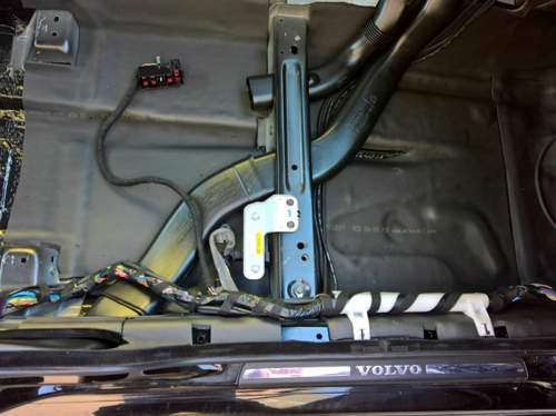

Kabel anschließen/verlegen

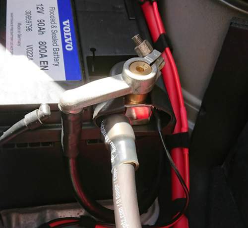

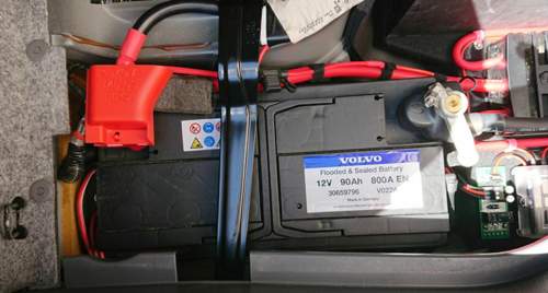

Durch die hinten eingebaute Batterie ist das Verlegen des Stromkabels kein Problem. Massepunkte sind hinten neben der Batterie oder unter dem Rücksitz. Zum Querschnitt usw. kann man hier nachschauen: http://www.hifi-forum.de/index.php?.... Und die Sicherung nicht vergessen! Rechts neben der Batterie ist auch ein Sicherungskasten mit Metallstreifensicherungen. Bei mir sind da zwar Plätze frei, aber die Gewindebolzen zum Befestigungen der Sicherung fehlen. Man kann hier also mal nachschauen, ob noch ein freier Platz mit Gewindebolzen vorhanden ist. Dann kann man den gleich verwenden und sich einen extra Sicherungshalter sparen.
Es muss natürlich zumindest ein Cinchkabel (mit Einschaltsignal) nach hinten verlegt werden. Man kann das bzw. die Kabel - wie in der Einbauanleitung zum Originalverstärker beschrieben - von der Mittelkonsole zum Beifahrersitz verlegen und dann dort neben dem vorhandenen Kabelkanal weiter nach hinten. Der Ausbau von der beiden Schweller-Verkleidungen, Rücksitzbank (nur Sitzfläche) sowie Beifahrersitz reichen hier, um problemlos nach hinten zu kommen. Man kann sich hier auch nach der Einbauanleitung zum RTI richten: http://accessories.volvocars.com/.../S60_(-09)_2002.

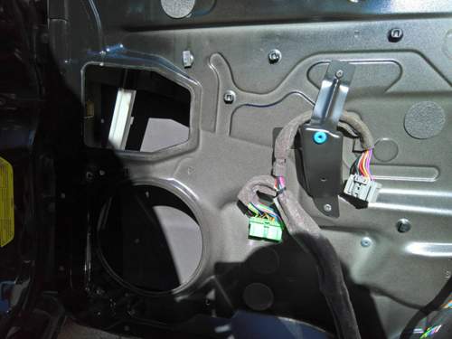

Lautsprecher

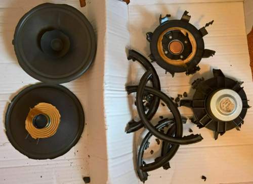

Grundsätzlich sollte man sich überlegen, wo man überhaupt Lautsprecher verbaut bzw. betreibt. Empfohlen wird ein gutes Frontsystem und dazu ein Subwoofer. Lautsprecher hinten zu betreiben ist normalerweise nicht nötig bzw. verschlechtert es den Klang eher. Das ist natürlich auch wieder Geschmackssache bzw. von den Gegebenheiten abhängig. Wer oft hinten Passagiere mitfahren hat, wird auf Hecklautsprecher eher nicht verzichten wollen.
Original-Lautsprecher

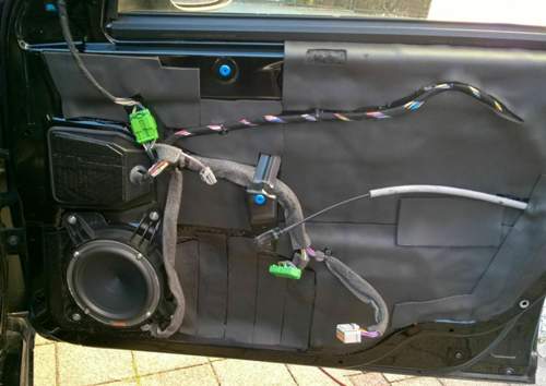

Serienmäßig sind mind. 4 Lautsprecher in den Türen verbaut. Bis 2002 waren in den vorderen Türen generell Hochtöner verbaut, danach nur in Verbindung mit High Performance- oder Premium-Soundsystem. Der V70 hat noch in der D-Säule Hochtöner, aber wahrscheinlich sind die auch nicht generell eingebaut. Man kann auch versuchen, die Lautsprecher aus dem High Performance- oder Premium-System gebraucht zu bekommen. Gute 2-Wege-Systeme gibt es aber schon ab 100 EUR, man sollte hier also nicht zu viel Geld ausgeben. Leider haben die Gebrauchtteilehändler IMHO recht überzogene Preisvorstellungen. Gerade die Premium-Lautsprecher dürften aber nicht schlecht sein, wenn man die günstig bekommt, kann man ruhig zuschlagen. Hier aber darauf achten, dass man in den Vordertüren die richtige Türverkleidung hat. Die Premium-Lautsprecher für die vorderen Türen sind ein 3-Wege-System, die passen nur, wenn die Türverkleidung insgesamt 3 Lautsprecher-Öffnungen (2 unten, 1 für den Hochtöner) hat. Auch die High-Performance-Lautsprecher machen einen durchaus brauchbaren Eindruck.
Man sollte aber vermeiden, die hinteren Lautsprecher in der Tür und der Hutablage parallel laufen zu lassen, wenn man eine Laufzeitkorrektur benutzen will. Wenn, dann nur eines von beidem als Hecklautsprecher nutzen.
Nachrüst-Lautsprecher
In die Türen passen vorn und hinten Lautsprecher mit 16,5 cm Durchmesser, in die Heckablage des S60 passen welche mit 20 cm Durchmesser, man hat hier also eine große Auswahl. Man kann die Einbauadapter der Originallautsprecher weiterverwenden, muss also keine Adapter extra kaufen. Die Originalteile sind auch stabiler. Es empfiehlt sich, zuerst das Frontsystem auszuwechseln bzw. hier die besseren Lautsprecher zu verbauen. Ein 2-Wege-System (kein Koax!) ist hier Pflicht, schadet aber natürlich auch in den hinteren Türen nicht. Bei den Hochtönern vorne hat man mehrere Möglichkeiten. Wer auf Originaloptik Wert legt, kann die Originalöffnungen verwenden, dann sollte man ein System mit kleinen Hochtönern auswählen. Die Hochtöner des German Maestro EV 6508 passen z.B. Klanglich wäre das Spiegeldreieck oder die A-Säule aber besser. Bei vollaktivem Betrieb ist die A-Säule am einfachsten, man muss dann kein weiteres Kabel in die Tür legen.

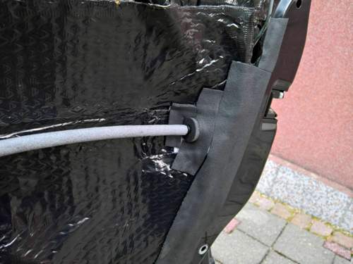

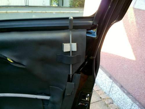

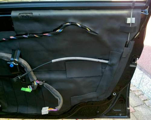

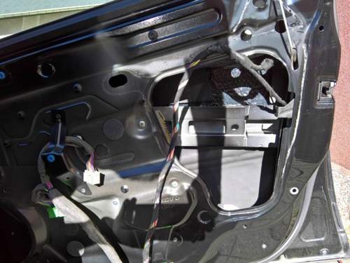

Wichtig ist auch eine Dämmung der Türen bzw. der Heckablage mit Alubutyl und Dämm-Matten. Dazu und zum Einbau der Lautsprecher in die Tür verweise ich auf folgenden Thread: http://www.motor-talk.de/.../...recher-im-s60-aufruesten-t4384743.html. Dort sind auch Bilder von einer fertig gedämmten Tür zu sehen.
Beim Subwoofer hat man mehrere Optionen. Ich habe mich dazu entschieden, die 20er Lautsprecher in der Hutablage als reine Subwoofer zu nutzen. Genug Membranfläche für normale Pegel haben sie ja. Alternativ kann man einen Subwoofer vor die Skisack-Öffnung oder in die Reserveradmulde einbauen. Am einfachsten ist aber sicher ein fertiger Gehäuse-Subwoofer, die es auch mit eingebautem Verstärker gibt. Die kann man auch beim Händler vor Ort problemlos im eigenen Auto Probe hören. Beim V70 sollte man natürlich keine Lautsprecher in die Heckablage einbauen, das ist bei einem Unfall zu gefährlich. In der stabilen (Metall-)Hutablage das S60/S80 ist das kein Problem und ja auch so von Volvo vorgesehen.
Man kann durchaus die Original-Lautsprecher-Kabel weiterverwenden, wo es sinnvoll ist. Die haben 1,5 mm² und reichen IMHO vollkommen aus. Wenn man wie bei mir die 20er in der Hutablage an einen extra Verstärker (im Kofferraum) anschließt, muss man die Lautsprecher natürlich auch neu verkabeln. Wer will, kann natürlich überall neues Kabel verlegen. Für die Steckverbinder in der Tür müsste es die Crimp-Kontakte auch einzeln geben.
Ich habe es bei mir so gelöst, dass vorne ein 2-Wege-System Pioneer TS-E170Ci vollaktiv betrieben wird. Die Tieftöner hängen an den Front-Kanälen der PA-200 und sind komplett über die Originalverkabelung angeschlossen. Die Hochtöner (an A-Säule montiert) hängen an den Rear-Kanälen der PA-200. Das Ausgangssignal habe ich am Kabelbaum, der vom Verstärker kommt vor dem Steckverbinder, der mit dem Fahrzeugkabelbaum verbunden wird, abgegriffen. D.h. das Kabel dort durchtrennt und die neuen Lautsprecherkabel, die zum Hochtöner gehen, angeschlossen. Empfehlenswert für Verbindungen, die später auch mal getrennt werden müssen (z.B. Hochtöner in A-Säulenverkleidung oder Spiegeldreieck) sind Steckverbinder. Z.B. bei Conrad gibt es da genügend Varianten zur Auswahl, z.B. Mini-Universal-MATE-N-LOK oder WINSTA Mini bzw. Midi. Den Katalog gibt es hier: http://pdf.conrad.biz/.../3_BtoB1_ElektromechanischeBauelemente.zip. Keine Angst, das kann man auch als Privater bestellen, obwohl Business draufsteht.
In der Heckablage sind bei mir die Original-Lautsprecher (High Performance) verbaut und arbeiten als reine Subwoofer. Hier kann man natürlich auch richtige Subwoofer verwenden, man sollte aber darauf achten, dass sie für den Free-Air-Betrieb ausgelegt sind. Ein sehr preiswerter Vertreter wäre hier der Monacor SP-202C, der 20 EUR/Stück kostet.

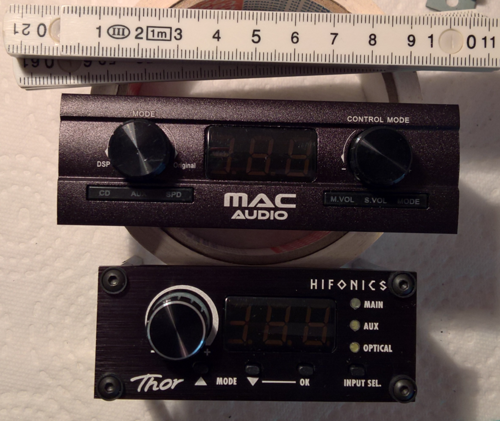

Anbei mal ein Bild der Bedienteile. Die Mac Audio habe ich auch da, da dummerweise schon bestellt bevor ich die bessere Hifonics gefunden habe. Beide Bedienteile haben Metallfronten und machen einen recht wertigen Eindruck. Das von Hifonics scheint auch noch beleuchtet zu sein. Beide Endstufen sind schon ganz schöne Klopper. Die Mac Audio ist noch etwas schlanker, hat ja aber auch nur 2 Verstärker-Kanäle.
Einbauen werde ich das Bedienteil in das vordere Fach im Mitteltunnel. Da ist es gut zugänglich, gleichzeitig aber versteckt. Es sieht ja doch anders aus als die anderen Schalter usw. im Auto. Einen Schalter zum Ein- und Ausschalten könnte man da auch gleich noch unterbringen.
Unter das Klimabedienteil wäre auch eine Option, da müsste man aber erst mal nachmessen, ob die Tiefe ausreicht. Oder neben das Radio, wenn man dort ein Fach hat. Dort geht es aber nur hochkant.

Bedienteil-dsp-hifonics-im-fach-mitteltunnel
Bedienteile-dsp-hifonics-macaudio
Bedienteil-hifonics-beleuchtung

Um die Mittelkonsole auch später einfach ausbauen zu können, habe ich Steckverbinder hinten an der Mittelkonsole vorgesehen. Das Fernbedienungskabel ist ja ein Netzwerkkabel, hier habe ich eine RJ45-Buchse (https://www.amazon.de/.../ref=oh_aui_detailpage_o08_s00?...) verwendet, die Verbindung zum Verstärker kann dann mit einem normalen Netzwerk-Patchkabel erfolgen.
Im hinteren Fach der Mittelkonsole war sowieso ein recht großes Loch vom Telefonhörer, den ich ausgebaut habe. Dort hat genau ein Schalter reingepasst, mit dem man die Anlage ein- bzw. ausschalten kann. Das eigentliche Einschaltsignal wollte ich vom REM abnehmen, das hat aber nicht funktioniert. In Vida stand zwar, dass beim gewählten Anschluss bei Zündung I und II Spannung anliegt, das war aber nicht der Fall. Da ich durch den Schalter in der Mittelkonsole sowieso ein Kabel dorthin legen musste, habe ich dann gleich die 12V-Buchse in der Mittelkonsole genommen, die ist bei Zündung I und II aktiv.
Ich habe das USB-Kabel zur Programmierung fest verlegt, es kommt mit ausreichender Restlänge im Handschuhfach heraus. Dort liegt ebenfalls schon ein optisches Kabel, falls ich später mal was damit machen will. Eine per USB direkt ans Smartphone angeschlossene USB-Soundkarte ist immer noch eine verlockende Idee. Im Moment nutze ich Bluetooth über den AUX-In, der Empfänger liegt erst mal neben der Endstufe. Da muss ich noch testen, ob die Abschirmung im Kofferraum nicht zu stark ist, wenn alles wieder eingebaut ist.
Die Kabel habe ich zum Großteil entlang den vorhandenen Kabelbäumen verlegt bzw. die teilweise vorhandenen Kabelkanäle genutzt. Lautsprecher- und NF-Kabel habe ich bei Thomann bestellt, die Kabel sind robust und preiswert:

Ich habe jetzt angefangen, die Türen zu dämmen. Diesmal mache ich es besser als beim letzten Auto, wo ich das Außenblech gar nicht gedämmt hatte. Die verwendeten Materialien sind:
  • Alubutyl (https://www.amazon.de/gp/product/B01BKKZ1AM): Ist recht preiswert für die Menge, es sind auch kleinere Packungen mit 1,7m² verfügbar. Schwarz sieht auch besser als das übliche Silber aus, wobei man das ja hinterher nicht mehr sieht ;-)
  • Armaflex 6mm: Gibt es auch in anderen Stärken, es gibt halbe und ganze Rollen zu kaufen. Ich habe es dünner genommen und klebe es bei Bedarf einfach doppelt.
  • Armaflex Klebeband 3mm für Kanten oder Übergänge
Um das äußere Blech zu dämmen, baut man am besten alles ab, was im Weg ist:
  • Lautsprecher
  • Abdeckung bzw. Kabeldurchführung oberhalb des Lautsprechers
  • Kabelbaum: Ist mit Kabelbindern an der Tür befestigt, den Steckverbinder in der Türdurchführung kann man auch entfernen. Dazu den Stecker lösen und die beiden Muttern entfernen.
  • Schutzfolie im hinteren Teil der Tür: Geht leichter, wenn man die Verklebung warm macht. Ersatz ist recht teuer (~50 EUR), also vorsichtig sein, wenn Sie wiederverwenden will.
  • Bowdenzug für Türverriegelung
  • SIPS-Block: Ist mit 3 Schrauben befestigt. Man muss etwas probieren, bis man ihn so gedreht hat, dass er sich entnehmen lässt.
Jetzt sollte man die zu beklebenden Flächen noch reinigen und entfetten, z.B. mit Bremsenreiniger. Ich habe eine Lage Alubutyl und darauf eine Lage Armaflex verwendet. Auf den Bildern sieht man gar nicht so viel, es ist ja nur das Armaflex zu sehen. Auf dem 3. Bild sieht man mal beide Materialien.
Das innere Blech ist auch schon halb fertig, Bilder folgen noch. Die serienmäßig verbaute Schutzfolie habe ich nicht wieder verwendet sondern mehrere Schichten Alubutyl verklebt um eine stabile Abdeckung zu erhalten, die nicht mitschwingen kann. Nachteil ist dann natürlich, dass man bei einem Defekt an Türverriegelung oder Fensterheber die Öffnung freischneiden und hinterher neu verkleben muss. Wobei man auch bei Beibehaltung der originalen Abdeckung zumindest etwas draufkleben sollte und dann die gleichen Probleme hat. Innen habe ich eine passend ausgeschnittene Folie dagegen geklebt. Nicht zur Abdichtung, das Alubutyl ist ja an sich schon wasserfest und dicht, sondern um die Butylschicht abzudecken, dass dort nicht sämtlicher Dreck kleben bleibt. Die Schutzfolie ist nach innen gewölbt, in der Türverkleidung befindet sich an dieser Stelle ein Styroporblock. Den kann man entfernen und hat dann genug Platz. Wer Bedenken hat, den vermutlich zum Seitenaufprallschutz gehörenden Styroporblock zu entfernen, kann ja auch nur das Stück abschneiden, dass zu viel ist.
Daemmung-tuer-01
Daemmung-tuer-02
Daemmung-tuer-03
Hier mal noch Bilder von der Tür, die komplett mit Alubutyl gedämmt ist. Ich habe jetzt pro Tür (inkl. Türverkleidung) 3 Matten benötigt, d.h. von den 9 Matten sind noch 3 übrig. Die werde ich für die Heckablage verwenden und die hinteren Türen verwenden. Die hinteren Türen dann aber eher als allgemeine Geräuschdämmung.
Man kann den Montagering für die Lautsprecher auch noch komplett mit Alubutyl einkleben, dann ist es noch stabiler. Werde ich wohl auch noch machen, wenn ich weiß, dass die neuen Tieftöner passen. Die Lautsprecher kann ich bei mir ja einzeln ausbauen, ich hatte den Montagering mit einem Stahlring versehen, der entsprechende Gewinde hat (sh. Bild). Raus muss der Lautsprecher ja normalerweise nicht, für alle Arbeiten an Fenster, Fensterheber oder Schloss braucht man diese Öffnung nicht.
Armaflex mache ich noch rein. Man muss aufpassen, da an manchen Stellen nicht viel Luft zwischen Tür und Türverkleidung ist. Vor allem im Bereich der Türtaschen passt nicht viel mehr als 2x Alubutyl (1x am Türblech, 1x an der Türtasche) und es ist eine große Fläche, d.h. das Dämmmaterial lässt sich nicht so leicht zusammendrücken.

Um das Ganze erst mal abzuschließen, hier noch die letzten Bilder. Einmal die fertig gedämmten Türen und Türverkleidungen.
Dann noch die neuen Tieftöner. Zur Abdichtung der Lautsprecher zur Türverkleidung wird original ein Ring mit einer Gummilippe verwendet. Der lässt sich zwar leicht entfernen, er ist nur geklipst. Passt aber normalerweise nicht, wenn man andere Lautsprecher einbaut. Ich habe komprimiertes Dichtband für Fenster verwendet, das dehnt sich aus und schließt dann einwandfrei die Lücke, die ja auch nicht 100% eben und gleichmäßig ist.
Dann habe ich noch den Lautsprecher für die Navi-Ansagen in die vorhandene Öffnung vor dem Navi-Bildschirm eingebaut. Verbunden werden muss er mit dem Lautsprecher-Ausgang vorn links vom Originalradio. Bei mir war - im Gegensatz zum vorherigen Volvo - kein Lautsprecher eingebaut, es gab aber einen Passenden preiswert bei Ebay (https://www.ebay.de/itm/261210183584). Der Lautsprecher hat eine Größe von 13x7cm. Aber darauf achten, dass er magnetisch abgeschirmt ist um den Navi-Bildschirm nicht zu stören. Den Schalter zum Deaktivieren - falls man das Originalradio nutzen will - habe ich im Handschuhfach verbaut. Das Kabel ist entlang des Kabels für die Handschuhfachbeleuchtung verlegt. Dazwischen noch ein Steckverbinder um das Handschuhfach weiterhin problemlos ausbauen zu können.

Das Wetter war zu schön um untätig zu sein. Ich habe mir noch ein Paket Alubutyl bestellt und den Innenraum komplett gedämmt. D.h. das komplette Bodenblech im Innenraum sowie Kofferraum und Heckklappe. Insgesamt habe ich jetzt zwei Pakete (insgesamt 6,8 m²) Alubutyl verarbeitet, von den 15 m² Armaflex ist auch ein großer Teil verbraucht. Man kann auch noch diverse Verkleidungen mit Armaflex bekleben, z.B. die C-Säulenverkleidung. Auch die Kofferraumverkleidungen habe ich damit beklebt. Die Hecklautsprecher in der Hutablage sind ja jetzt weggefallen. Um den Bass besser in den Innenraum gelangen zu lassen habe ich die Originalringe für die Lautsprecher drin gelassen und passend zugeschnittenen Akustikschaumstoff reingelegt. Das sollte die Bässe so gut wie gar nicht behindern, Geräusche mit höherer Frequenz aber dämpfen. Man will ja keine zusätzlichen Geräusche aus dem Kofferraum. Ich bin zeitweise ohne Rücksitze und mit nacktem Kofferraum gefahren, das ist wirklich sehr laut.
Für leichteres Arbeiten beim Dämmen des Innenraums sollte man die Kabelbäume aus den jeweiligen Befestigungen lösen. Dann noch die Kabel von den diversen Massepunkten entfernen und man kann die Kabelbäume gut aus dem Weg legen. Für das Befestigen der zusätzlichen Kabel habe ich mir jetzt Gewebeband (Tesa 51608) gekauft. Das steht nicht ab wie Kabelbinder und man erhält einen weichen Kabelbaum, der nicht so leicht Klappern kann. Man kann es auch unter die Klipse für die Kabelbinder kleben, dann können die nicht mehr klappern. Ich habe auch teilweise Filzreste verwendet um kritische Teile, die klappern könnten, zu unterfüttern.
Ein weiteres Paar Lautsprecherkabel habe ich auch gleich noch nach vorne gelegt, dort sind später noch Mitteltöner (Hertz Mille MP70.3) in der A-Säule geplant. Das wird aber noch dauern, passende Gehäuse herzustellen ist ja auch nicht ohne. Ich werde auch mal mit dem 3D-Drucker experimentieren um zumindest Montageringe (Rest mit Glasfaserspachtel) oder gleich komplette Kugelgehäuse anzufertigen. Die gäbe es auch fertig zu kaufen, allerdings recht teuer (https://www.ebay.de/.../273497417574). Der fehlende Endstufenkanal kann dann durch eine Class-D-Mono-Endstufe (z.B. Pioneer GM-D8601) für den Subwoofer ergänzt werden. Das ist vom Wirkungsgrad her eh viel besser und nimmt nicht viel Platz bei hoher Leistung weg. Der DSP reicht mit seinen 8 Kanälen perfekt für das aktive 3-Wegesystem plus Subwoofer aus.

Teile von KnuKonzeptz
Da die Endstufenstromversorgung sowieso neu gemacht werden musste und die bisherige eher nicht so optimal war, habe ich das komplett neu gemacht. Ich habe dafür Teile von
KnuKonzeptz
verwendet:
Die Teile musste ich zwar in den USA bestellen, eine gescheite Alternative für die Batterieklemmen habe ich aber nicht gefunden. Manchmal wird auf Amazon UK etwas angeboten. Ich wollte die Originalverkabelung nicht ändern, daher mussten Batterieklemmen her, die die Originalklemmen aufnehmen können. Das Schöne bei den Klemmen von KnuKonzeptz ist die Flexibilität. Man hat auf 4 Seiten ein Gewinde zur Verfügung und die Aufnahme für die Originalklemmen ist nicht fest und kann so an beliebiger Position eingeschraubt werden.
Der Verteilerblock ist auch sehr praktisch, da man ihn für verschiedene Zwecke verwenden kann. Ich nutze ihn als 2-fach-Sicherungshalter und 2-fach-Masseverteiler. Man könnte aber z.B. auch einen 3-fach-Sicherungsblock daraus machen. Die Kabel werden über Press-Fittings angeschlossen.
Das Kabel ist zwar nur ein CCA-Kabel, das lag aber eher am Gewicht. Mit dem Voll-Kupfer-Kabel wäre ich in die höhere Versandstufe gerutscht. Die Kabel sind aber sowieso sehr großzügig dimensioniert.
