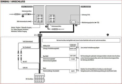

Elektrischer Anschluss
Für den elektrischen Anschluss werden natürlich Adapter (normalerweise auf ISO) benötigt. Die bekommt man problemlos zu kaufen. Zu beachten ist hier nur, dass der Antennenverstärker weiterhin Strom benötigt. D.h. Pin 5 vom ISO-Stecker sollte an Pin A9 des Volvo-Steckers angeschlossen sein.
Steckerbelegung ISO: http://de.wikipedia.org/wiki/ISO_10487
Steckerbelegung Volvo: sh. angehängtes Bild (Steckerbelegung AUM)
Falls ein Volvo-Verstärker verbaut ist, wird ein Adapter von Cinch auf DIN 6-polig benötigt. Die Belegung ist auch im angehängten Bild zu finden. Wichtig ist hier auch, das Pin 6 (Control signal amplifier) an den Schaltausgang (ISO-Stecker Pin 5) des Radios angeschlossen wird. Die Adapter dürfte es auch fertig geben, hier natürlich prüfen, ob sie auch korrekt belegt sind.

Doch, gibt es. Schau mal in die Anleitung. Ein Teil fehlt bei deinen Bildern ja auch noch, das Kabel vom Radio auf die ISO-Anschlüsse.
@rille2 schrieb am 21. Juni 2017 um 15:18:09 Uhr:
Stimmt, ganz vergessen ...
Ich bestelle jetzt einfach mal und werde dann sehen, welche Anschlüsse dieses Kabel bietet.
In der Kenwood-Anleitung jedenfalls steht nix - siehe Foto:
Jvc-anschluesse
Da wird ein Blaues bei sein, was dann in dem Volvoadapter quasi ins leere verläuft.
Das ist dann Remote.
Am besten dann einmal anklemmen und durchmessen
Das Bild ist auch nicht vom DPX-5000BT. Schau mal in die richtige Anleitung ;-)
Stimmt, danke ;-) das JVC war vorher mal in meiner Auswahl ...
Das richtige Bild zeigt jetzt auch Hellblau/Gelb als REMOTE-Anschluss (mit meiner Lenkradfernbedienung will ich gar nicht erst experimentieren).

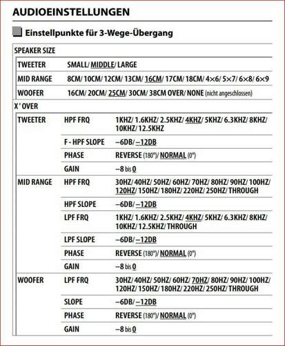

Noch eine Frage:
Bild Nr. 2 zeigt die Radio-Einstellungen im Übergangstyp 3WAY (denke der ist für meine Premium-Lautsprecher zu wählen).
Sollte ich da etwas verändern oder es auf Standard belassen ?
WOOFER muss natürlich auf none, habe ich ja keinen.

3WAY wäre für ein aktives 3-Wege-System, das hast du ja aber nicht. Also am Radio 2WAY einstellen und den Volvo-Verstärker über den Adapter an die FRONT- und REAR-Cinchbuchsen anschließen.

So habe ich es gemacht und auch das blaue Kabel vom VOLVO-Adapter mit dem Hellblau/Gelbem REMOTE Kabel vom Radio verlötet ;-)
Leider höre ich keinen Ton.
Cinchstecker getauscht, Audio-Einstellungen verändert ... nix - nur stumm (Radiosender werden aber gefunden).
Und nun ? Kann ja eigentlich nur heißen, dass der VOLVO-Verstärker nicht angesprochen wird ?
PS
Nach dem Einbau habe ich einen CAN-BUS-Reset durchgeführt.
Hellblau/gelb ist der Anschluss für eine Fernbedienung. Blau/weiß ist das Richtige.
Danke !
Hellblau/gelb war mit "REMOTE CONT" und
Blau/weiß mit "ANT.CONT" beschriftet.
Das Kenwood funktioniert nun erst mal.
