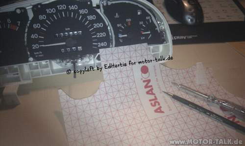

so, gerade mal ein paar Bilder mit dem Cali-Tacho gemacht.
benötigtes Werkzeug ab Schritt 2: kleiner Längschraubenzieher, evtl kleiner Kunststoffkeil, Bleistift, Schere

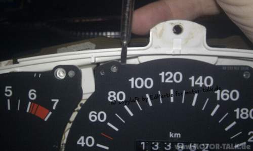

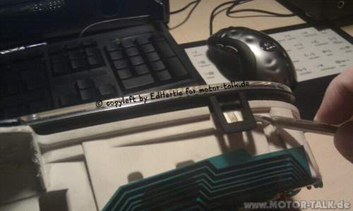

3.
    Die Tachoscheiben mit dem Kunststoffkeil oder dem Schraubendreher vorsichtig(!) an den festen Punkten abhebeln und leicht vom Plexiglasträger anheben. Nicht zu stark knicken! Wenn schon nicht die Scheibe selber so ist wengistens die Beschichtung sehr empfindlich (siehe Tankanzeige)
    http://i.imgur.com/zf1iJ7X.jpg
4.
    Die Diffusionsfolie zwischen die Tachoscheibe und den Träger legen und mit einem Bleistift die Ränder abzeichnen
    http://i.imgur.com/o8h7liu.jpg
5.
    Grob entlang der Linie ausschneiden, anschließend zwischen die Schichten einkleben.
    http://i.imgur.com/P8A4owu.jpg
    Das ganze natürlich so Flächendeckend wie möglich. Weitere Stücke (z.B. am Tacho müssen mehrere Teile ausgeschnitten werden) immer mit etwas Überlappung (2-5mm) ausschneiden und aufkleben.

Die LEDs einfach nur 1:1 gegen die Birnen tauschen. ABER! Vor dem endgültigen Einbau nochmal testen und bei Bedarf LEDs die nicht leuchten um 180° drehen. Die die Leuchten lassen, die sind parallel geschaltet.
Aufpassen beim rein- und rausdrehen und ggf. die Füße wieder gerade biegen.
Hoffe das hilft 😉

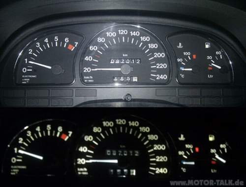

also ich habs drauf ankommen lassen und vor wenigen Tagen die Tachobeleuchtung meines Calibras auf weiß umgebaut.
Ich habe weiße P'n'P-SMD-LEDs vom ebay-Händler "phil-trade!" gekauft, dazu eine Diffusionsfolie (http://www.dein-tacho.de/).
Die LEDs habe ich einfach 1:1 getauscht (auch hier vorsichtig sein, da die Kontakte eher labil sind).
Anschließend die Diffusionsfolie zwischen die Tachoscheibe und den Plexiglas-Träger geklebt (ohne aufwändigen Ausbau der Tachoscheiben) - das Ergebnis ist eine schöne homogene weiße Beleuchtung des Tachos!
Man muss nur aufpassen mit der Folie, dass man die Blasenfrei aufklebt!
Ob es auch ohne die Folie funktioniert weiß ich nicht, habe keinen Test ohne gemacht.
Die LEDs hatte ich trotz Test erstmal alle falsch herum eingebaut, aber einmal drehen und ab geht's 🙂
Habe auch lange mit dem Gedanken mir Plasma zuzulegen gespielt, aber den Plan erstmal auf Eis, der Umbau hat so <20€ gekostet und sieht sehr dezent, fast original aus!
großes Plus im Corsa-Tacho sind noch Chrom-Ringe, die würde ich jedes mal wieder verbauen! Im Calibra habe ich jetzt Black-Chrome verbaut, ist nicht so aufdringlich.

bist du so lieb und zeigst das ergebnis mal vom licht?
achso, sorry 😁
Wie gesagt, PnP-SMD-LEDs in reinweiß und Diffusionsfolie, dazu "außen" Black-Chrome Tachoringe (Klick-System).
Corsa hat ja leider keine beleuchteten Zeiger, aber alles ist schön weiß, auf dem Tacho wird es nach oben ganz leicht dunkler. Stört aber nicht.
Plasma-Folien wären für mich nur K-Tec in Frage gekommen, die sind mir aber ATM einfach zu teuer. Außerdem musste ich so nicht die ganzen Anzeigen zerlegen...
Langzeiterfahrung kommt noch, der Umbau ist gerade 3 Wochen alt.
Ich hatte schonmal PnP-LEDs von blauertacho (im Corsa für die TID), die haben aber nicht lange gehalten. Ich hoffe, das ist diesesmal anders, sahen allein schon wegen der SMD-Technik etwas hochwertiger aus!
Tacho Calibra
Sehr gleichmässige Ausleuchtung, wie ich finde. Wo bringt man eigentlich diese Diffusionsfolie an? Direkt hinter dem Deckglas oder wo?

Ich habe die Tachofolien von dem Trägerplexiglas abgehebelt (NICHT Abgebaut!!) und erstmal die Folie dran gehalten/dazwischengesteckt.
Dann mit etwas Rand mehrteilig ausgeschnitten und zwischen die Scheibe und das Plexiglas (Klebeseite auf das Plexiglas) geklebt.
Hab noch 'nen Tacho hier, ich schau mal am WE, vllt mach ich ein paar Bilder...

3.

Erstmal Danke für diese Anleitung, nun habe ich aber noch die Frage offen, was Du mit den "Schichten" meinst, zwischen die man die ausgeschnittene Folie einkleben soll, also zwischen den Tachoscheiben und dem Trägermaterial? Oder wo zwischen ist dieses "Zwischen"? Entschuldigung, dass ich anscheinend etwas begriffsstutzig bin.
eben dazwischen wo du es zum anzeichnen reinlegst anschließend reinkleben.
Nimm am besten ein dünnes Messer oder einen kleinen Schraubenzieher dazu und vllt noch eine helfende Hand, sonst klebt die Folie drölf mal woanders an... Aufkleben evtl mit einem Rakel oder zur Not einem Teigschaber um die Folie möglichst Blasenfrei aufzubringen.
