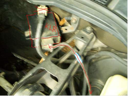

Ich hab es jetzt doch geschafft mir einen halbwegs kompletten GAT-KLR zu besorgen und stehe jetzt vor dem Einbau. Leider habe ich nur die abfotografierte Variante der Einbauanleitung und dementsprechend ein paar Unklarheiten zu klären:
Die Anschlüsse sind entsprechend meinen Fotos so richtig erkannt?
Hab ich da auch den richtigen Schlauch erwischt?
An welche Klemme (15?) muss der Stromanschluss?
Und versteh ich das richtig, dass an das Ventil an den Eingang ein Frischluftanschluss dran muss?
Hat eventuell noch jemand die ganzen Papiere dazu in Druckqualität, damit ich bei der Abnahme dann auch was vorzeigen kann..?

Beim ersten Teststart heute bei einstelligen Temperaturen hat's Strom gekriegt
Warm hab ich noch nicht getestet, aber ich bin davon ausgegangen, dass Strom = offen
@brummbrumm27 schrieb am 22. Februar 2024 um 19:35:59 Uhr:
Beim ersten Teststart heute .... ich bin davon ausgegangen, dass .....
😉 'Messen (bzw. hier: 'testen'😉 heisst wissen' ... sagt man .... :-)
Wenn Du im Leerlauf "keine" Sogwirkung am Ventil-'Eingangsschlauch' fühlst , könnte man mal 'Stoff' geben - auf 3000 - 5000 U/min. ; sprich, die Drosselklappe ist deutlich geöffnet und der Motor saugt wohl auch entsprechend.
Ich hätte den Ausgangsschlauch, also am Drosselklappenanschluss sozusagen, abgemacht und versucht durch den Schlauch kräftig zu pusten .... dann den Stecker vom Ventil ab (sprich es bekommt keine Spannung mehr) und das erneut testen --- wenn Unterschied vorhanden -> Ventil O.K ;-) .
@Zug_Spitzer schrieb am 12. Februar 2024 um 19:19:45 Uhr:
O.K.; mal sehen, was ich "sehen od. nicht sehen" kann ;-)) ...kann dauern ;-)Also vorab: offenbar wird die Aussentemperatur eben von dem entspr. Temp.-Sensor unter dem Kühler abgezwackt / PLUS wird vom PLUS der Zündspule 'geklaut' (bei mit 75A abgesichert !! ;-) ) / Masse ist nähe dem ganzen Metallzeugs nahe ABS-STG/PUMPE genommen / gelbe Ader der Lambdasonde am Stecker ist mit Stromdieb abgezwackt / Ausgangsschlauch das 'gesteuerten Luftventils' geht an einen 90°-Winkel etwas schräg links unterhalb des 'Tannenbaums' direkt vor die DK - der Eingangsschlauch 'baumelt' in die Motorraum-Pampas und hat(te) einen kl. Aktivkohlefilter am Eingang (beim hochziehen/verfolgen, wo das Ding hin geht, fiel der dann irgendwo in Richtung 'Motorraum-Unterwelt' (Hilfsrahmen ?) :-/ ).
Bilder muss ich jetzt noch laden/bearbeiten.
Bist du dir sicher, dass der Klingeldraht wirklich mit 75 A und nicht mit 7,5 A abgesichert ist? 🙂
Ich kann nachher auch mal bei mir reinschauen.
Grün
ist O.K. ;-)
... jaja.. sagen wir ja Alle, mittlerweile ... die "Hoch"-strom Sicherungen sind ja auch "leicht" dicker ;-)
Ach gibs zu: Du hast ne 75A drin und die KLR-Version mit 900 W Heizelement für schnelleres Warmwerden verbaut. 😁

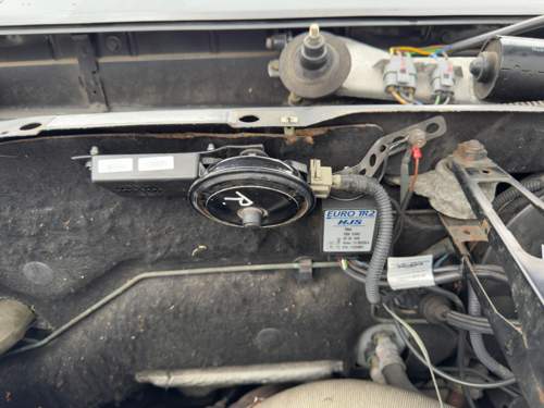

Da ich meinen Regler erst aufgrund der Alarm-Hupen-Nachrüstung etwas versetzten musste, hier eine Anregung zur Montage. Habe einfach ein Lochblechband am Massepunkt an der Spritzwand hergenommen.
