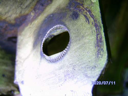

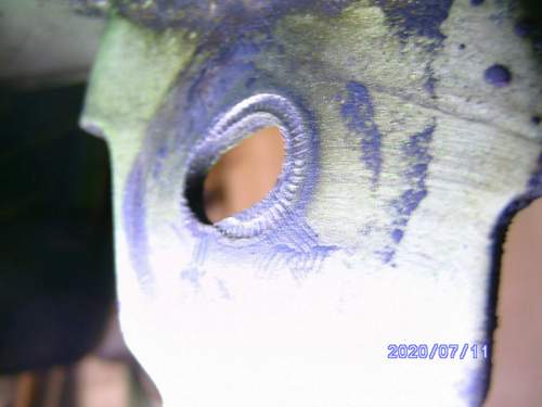

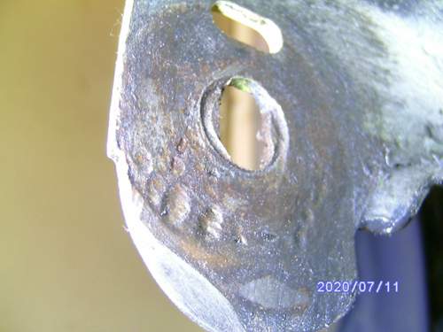

Hier die Fotos von den Haltelaschen der Lagerböcke der Achslenker. Bei mir waren die Zahnungen des Gummimatalllager jeweils zur Fahrzeugaußenseite gerichtet:
Linke Schwinge außen
Linke Schwinge innen
Rechte Schwinge innen

Hallo, wie die Zeit vergeht!
Meine Hinterachsschwingen sind zwischenzeitlich saniert, feuerverzinkt und haben den ersten Farbauftrag. Vor dem Aufbringen der finalen Farbe wollte ich jetzt die Gummimetalllager einziehen. Dafür habe ich die Aufnahmen am Chassis inspiziert und folgende Feststellung machen dürfen:
Die jeweils einseitige Zahnung des einvulkanisierten Lagerröhrchens zeigt jeweils zur Fahrzeuginnenseite. Die Zahnabdrücke sind auf den Fotos 2 und 3 deutlich zu erkennen. Einen erheblichen, ringförmigen Metallabtrag habe ich aber auf der Gegenseite festgestellt. Es sieht aus, als wenn sich das glatte Ende des Metallröhrchens in die Lasche des Lagerbockes eingearbeitet hat. Zusätzlich sind Fehlstellen durch Rostfraß erkennbar. Der Metallverlust könnte und müsste wohl durch Auftragsschweißung wieder behoben werden.
Das Gummimetalllager wird ja mittels Schraubenbolzen zwischen den Laschen des Lagerbocks am Chassis mit 100 Nm angezogen. Eigentlich sollte sich das verschraubte und verspannte Lagerröhrchen im Lagerbock nicht drehen oder sonstwie bewegen können. Die leichte Auf- und Abbewegung der Schwinge beim Fahren sollte doch vom Gummimetalllager aufgenommen werden, oder dieses dreht sich selbst etwas im Achslenker.
Offensichtlich hat das bei mir die letzten 28 Jahre so nicht funktioniert und insbesondere die glatte Stirnseite des Lagerröhrchens hat die Stahllaschen des Lagerbocks ausgearbeitet.
Nun meine Frage: Um zukünftig solche Schäden zu vermeiden wäre es doch angebracht, wenn sich das Gummimetalllager statt im Lagerbock in der Schwinge ein wenig verdrehen könnte. Entweder durch Reibung oder durch Torsion. Nicht akzeptabel ist m.E. ein Verdrehen des Lagerröhrchens mit den dann entstehenden Schäden rund um die Langlöcher im Lagerbock bzw. deren Materialdicke.
Für das Einziehen der Gummimetalllager in die Schwingen wird im RLF lediglich Gleitmittel wie Handwaschcreme oder Seifenlauge genannt. Die Gleit- oder Schmierwirkung von beiden dürfte zeitlich sehr begrenzt sein und keine Lösung des geschilderten Problems darstellen.
Wie lassen sich die Schäden durch das Gummimetalllager an den Laschen des Lagerbocks vermeiden? Eine Fräswirkung, wie noch gestern von mir angenommen wurde, scheint es wohl doch nicht zu sein. Eher ein Ausschlagen der evtl. zu weichen Lagerbocklasche in der Berührungsfläche mit den wohl sehr harten Stahlröhrchen des Gummimetalllagers.
Nachdem ich nun eine Nacht über dieses Problem geschlafen habe, bin ich mir auch nicht mehr sicher, ob geschmierte oder teilweise "drehbare" Gummimetalllager dieses Abnutzungsproblem in den Schwingen verhindern oder mildern könnten. Aber wie bzw. mit was könnten hier eine signifikante Verbesserung erreicht werden?
Der größte Materialabtrag ist jeweils auf der Seite der äußeren Gummimetalllager. Gerade diese beiden äußeren Verschraubungen waren total eingerostet und mussten zur Demontage durchgeflext werden. Schraube und Hülse waren total ineinander gerostet. Die Verbindung Hülse Schraube und Lagerbock müsste eigentlich absolut starr sein, da sich sonst auch die Radspur verstellen könnte, wenn da etwas nicht fest ist. Die Abnutzungsspuren lassen eher auf keine so feste Verbindung schließen. Aber eigenartigerweise ist der größte Materialabtrag dort zu finden, wo die Schrauben absolut fest eingerostet waren.
Wie lässt sich das erklären und welche Erfahrungen und Lösungen gibt es dazu?
BG - Reinhard
Die Fotos von den Haltelaschen der Lagerböcke der Achslenker sind im vorangegangenen, überarbeiteten Beitrag zu finden.
Bei mir waren die Zahnungen des Gummimetalllager jeweils zur Fahrzeuginnenseite gerichtet:
