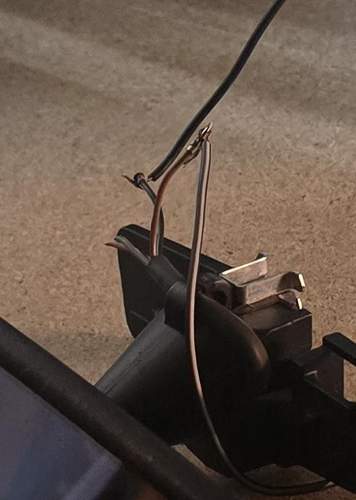

Hallo Zusammen,
wie zu erwarten - es funktioniert leider nicht, zumindest glaube ich das.
Ich habe mit Stromdieben am schwarzen, grau-schwarzen und braunen Kabel der Leuchte das Signal abgenommen. Dieses ist auch bei Zündung an den Lötstellen kurz vor dem Spiegel messbar. (Dauerplus und geschaltete Masse jeweils 12V. Soll das so sein?)
Der Spiegel aber tut gar nichts. Die Ambientebeleuchtung leuchtet nicht, auch wenn ich die Sensoren vorn und hinten am Spiegel zuhalte und auch nicht, wenn ich das Licht einschalte.
Und - er blendet auch nicht ab, auch nicht bei eingeschalteten Licht und verdeckten Sensoren.
Woran könnte es liegen? Das der Spiegel komplett futsch ist, also Beleuchtung UND Abblenden wäre doch seltsam, oder?
Kann ich den Spiegel irgendwie anders testen?
Vielen Dank für eure Hilfe.

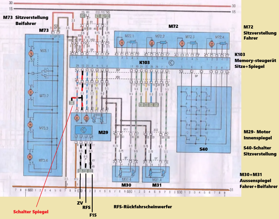

https://img.motor-talk.de/.../0_large.png
Wie Du auf dem Bild siehst ist,
M29 der Innenspiegel
Du hast bis jetzt die 4 Kabel im.Bild unten angeschlossen.
Oben im Bild sieht man noch 2 Kreise mit einem M,
wie Motor wo ja die Kabel vom Memory Steuergerät K103
fehlen.
Die beiden Motoren werden für die Einstellung des Spiegelglases über das Memory Steuergerät sein,
da dieses Memory Steuergerät ja je nach verwendeter Funkfernbedienung oder Schlüssel die Sitze,die Außenspiegel und den Innenspiegel ja einstellt,
Zumindest beim Signum.
Gleichfalls sieht man der 2 LED oder Fotodioden die
Einmal ein Licht nach unten Scheinen lassen,
Wegen Spiegel abdunkeln.
Ergo muß in deinem Dpiegel erstmal ein "Loch" nach unten sein, wo Licht rauskommen könnte
Kein Loch,kein Licht und falscher Spiegel.
Deswegen war mal meine Frage was Du mit dem Spiegel machen möchtest!
MfG

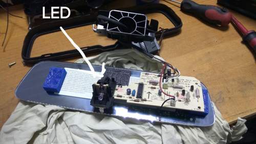

Also, ich habe den Spiegel geöffnet und durchgemessen - ohne wirklich zu wissen, was ich da tue. Aber: Das Signal läuft von jedem externen Kabelstecker bis auf die Platine, auf der Platine aber dann scheinen einige Verbindungen nicht zu piepsen.
Außerdem habe ich den Spiegel direkt an die Batterie gehängt - keine Ambientebeleuchtung.
In diesem Sinne muss ich mit meinem Laienwissen davon ausgehen, dass der Spiegel kaputt zu sein scheint. Bitter, da ich ja den Stecker abschneiden musste und den Spiegel so nicht zurückgeben kann.

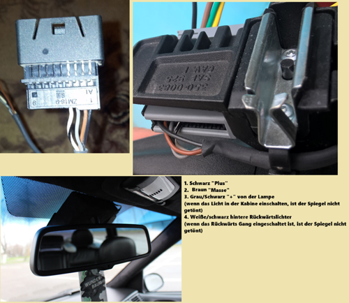

Hier mal als Versuch an einer Mopedbatterie. Schwarz an Plus, braun an Minus.
Wenn die Hütte halbwegs dunkel ist, dann leuchtet die Ambientebeleuchtung, und sogar der Spiegel hat ein wenig gedimmt.
Ist also eigentlich ganz einfach. Das Ganze funktioniert nur im Dunkeln. Wenn den Spiegel in Deiner hell erleuchteten Küche ausprobierst, dann klappt das natürlich nicht.

ich danke euch wirklich SEHR für eure Unterstützung. Es geht - tatsächlich. Ich musste 10 - 20 Sekunden warten und plötzlich dunkelte der Spiegel ab und die Diode ging an. Oh Mann, da fühlt man sich etwas dumm.
Eine - hoffentlich - letzte Frage: Kann mir bitte jemand möglichst idiotensicher erklären, wo nun das vierte Kabel für den Rückwärtsgang dran muss? Ich weiß, dass man das Kabel nicht anbringen muss - aber wenn, dann würde ich es gern vollständig haben.
Kann ja nur auf Masse oder auf 12 Volt = Spannungsversorgung Rückfahrscheinwerfer gehen, da ja der Gag wohl sein soll, dass die Abblendfunktion des Innenspiegels bei Rückfahren ausgeschalten wird.
Probier den Spiegel aus, und wenn der in Deiner Küche abdunkelt und die Diode angeht, dann leg mal das schwarzweisse Kabel auf Masse und schau mal, was passiert. Wenn nix passiert, dann leg mal 12 Volt drauf.
Wenn es dann aufhellt, dann musst den Spiegel an den Rückfahrscheinwerfer legen.
Wenn der Spiegel beim Test abgedunkelt ist,
legst Du einfach eines der beiden übrigen Kabel auf 12 V und
das Spiegelglas muß sofort hell werden.
Diese Funktion sollte auf beiden übriggebliebenen Kabeln passieren.
Einmal sollte das Spiegelglas beim Aufleuchten der Innenbeleuchtung
aufhellen und
das andere Mal beim Rückwärtsgang.
Wenn Du eine 1,5V ACC Batterie hast,
legst du Minus und Plusk direkt auf das Spiegelglas und
es sollte sofort abdunkeln.
Gleiches auch bei den lichtempfindliche Außenspiegelgläsern, wenn vorhanden!
