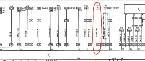

Moin,
Das Signal für den Rückwärtsgang solltest Du doch am Radiostecker abnehmen können, ich hatte es bei mir für das Umschalten meines Kenwoods auf die Rückfahrkamera genutzt.
PS: S7 ist der Schalter für den Rückfahrscheinwerfer und E17 /18 sind die Rückfahrscheinwerfer.
Bild #211469378
Bild #211469405
