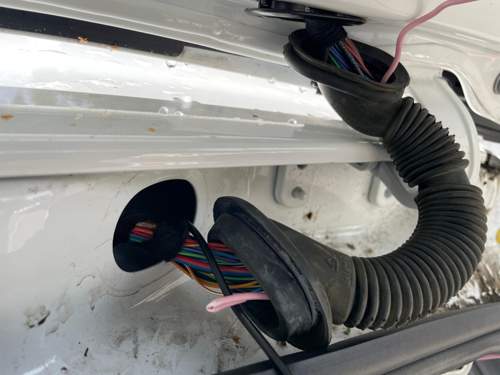

Schritt 2: Durchziehen des Kabels von innen zur Oberkante Heckscheibe
Lösen der Kabeldurchführung
Das Gummi an der Heckklappe zieht man von dem unter dem Gummi befindlichen Steckrahmen ab, Dann zieht man auch den Plastiksteckrahmen raus. Der Teil an der Karosserie hat keinen Steckrahmen und wird einfach etwas zusammengedrückt und aus dem Blech gezogen. Am besten man entfernt auch den Halter, der die Kabeldurchführung am Scharnier hält. Dann kann man das Gummi relativ gut gerade drücken und bewegen, denn das Durchziehen ist nicht ganz leicht.

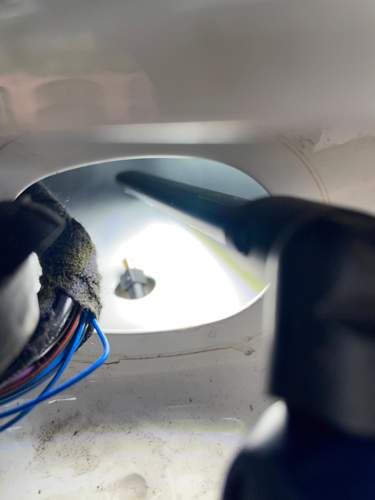

Dachhimmel am Heck lösen
Da ich das Kabel über dem Dachhimmel nach vorn ziehen will, löse ich das Heckklappengummi, die hintere rechte Seitenverkleidung an der C-Säule (es reicht im oberen Bereich auszuclipsen und öffne einen Spalt zwischen Himmel und Dach. Von dort muss das Kabel durch ein Loch im Zwischenblech nach oben in den Zwischenraum geführt werden, von dem aus die Kabelführung zur Heckklappe geht.
Weiter geht es durch die Kabeldurchführung zur Klappe. Hier habe ich zunächst einen Draht durchgeschoben und mit diesem dann das Kabel durchgezogen. Parallel zu anderen Kabeln führe ich das Kamerakabel etwa zur Mitte und lasse 10-15cm Luft.
Jetzt haben wir also das Kamerakabel von der Heckscheibe bis nach innen über den Dachhimmel geführt.
Schritt 3: Wiedereinbau der Kabeldurchführung und Heckklappenverkleidungen
Um die Kabeldurchführung in der Heckklappe einzuklinken muss man das Gummi zunächst über den Steckrahmen ziehen und dann das Ganze in die Öffnung der Klappe drücken. Das Gummiende, das in die Karosserieöffnung kommt etwas anfeuchten und in die Öffnung drücken. Dann alle Verkleidungen der Klappe wieder anbauen. Lediglich die Verkleidung an der Scheibenoberkante habe ich noch nicht final eingeclipst, damit ich später noch das Kamerakabel verstecken kann.
