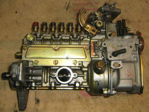

Wie schon gesagt, die Umbauer nehmen meist die mechanische ESP vom OM 603.960.
Kannst imho auch einen OM 606 Sauger nehmen,
die haben im Gegensatz zum 603 Sauger IMMER Kolbenbodenkühlung,
und einen ATL zB. HOLSET dranschrauben.
Ob der KKK vom 603 dranpasst ?

der Lader vom 603 passt vom Flansch her nicht an an den Krümmer des 606. Und der Krümmer des 603 passt nicht an den 606. Kann man natürlich alles umschweißen.

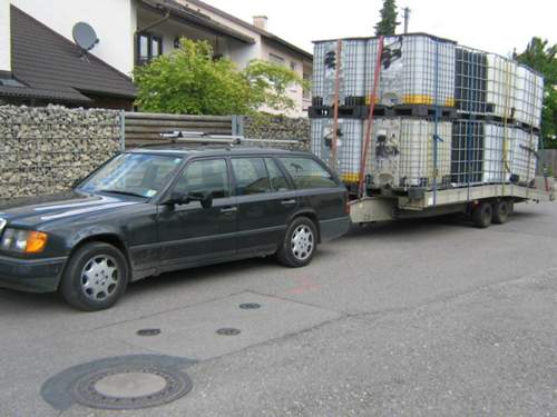

Ich fahre diesen schön klingenden 4-Ventilmotor mit Automatik in einem Kombi und bin recht zufrieden.
https://www.boote-forum.de/attachment.fphp?...
Der OM 603.960, also der 2 V Turbo D, hat 273 Nm bei 2400 U/min.
Haengerzug-20-fuss-container-3

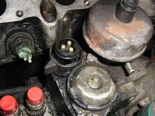

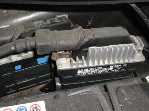

auch im W 124 Serie ab Bj. ca. 92, erkennbar am Stecker auf der ESP, siehe Foto.
Auf die Pumpe wirkt sich das direkt nicht aus, allerdings wird über das System die Abgasrückführung gesteuert.
Richtig, kann man weglassen.
und evtl auch der Turbolader per Unterdruck gesteuert (ist zumindest beim OM602 mit ESD so
nur beim OM 602
der Turbo beim OM603 immer überdruckgesteuert war
Richtig.

rein rechtlich eintragungsfähig ist im wesentlichen nur alles was komplett aus einem anderen Fahrzeug übernommen wurde...
meine Vorgehensweise wäre: om 606 sauger reinwerfen und nach dem eintragen ein Turbine vom originalen 300 turbo w210 hinzuwerfen.
ist das sinnvollste in deinem Fall, da du ja keine Höchstleistungen a la hansebanger etc suchst.
LLK natürlich dazu übernhemen.
die ESP kannst mich fragen, das kriegen wir hin egal in welcher art. ob mit pla oder elr usw das ist in den griff zu bekommen....
wenn du konkrete Fragen hsat dann kannst dich per PN melden.
