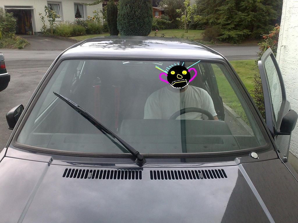

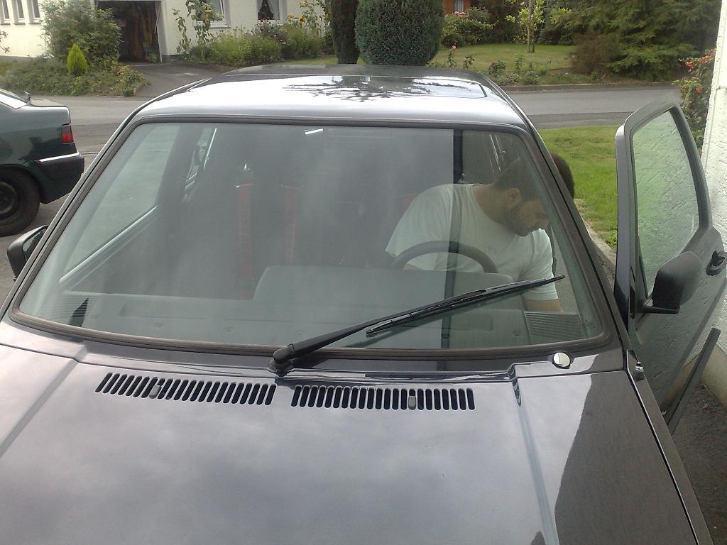

Hallo zusammen!!
Ich habs vorhin eingebaut, umzuschauen, ob alles past.
Irgendwie steht der Wischer zu hoch, wenn der aus ist.
Wischen tut der die Fahrerseite fast komplett.
hier 2 Fotos der beiden Stellungen, stehen bleiben tut der auf der Beifahrerseite.
Kann man das irgendwie verstellen?

Naja, das ist halt nun mal so! Was steht denn in der ABE zur "Ruhestellung" bzw "Endstellung" des Wischers? Evtl. irgendwelche Maße?

Naja, das ist halt so! Kannste höchstens das Gestänge verlängern!
Wollte wissen obs normal ist.

Habe leider keine ABE dabei bekommen, kann man das umstellen das die Parkstellung des Wischers unten auf der Fahrerseite ist?.
das kann ich dir nicht sagen, ist aber sehr wahrscheinlich nicht zulässig! Besorg dir am besten die ABE, da steht die Position Wischerruhestellung drin und auch das Maß ab Scheibenunterkante bis zum Wischer!

Die Endstellung kann man überall hin setzen, zulässig ist es aber nur so wie auf dem Bild.
Jau, habs nun eingestellt war sau Simple.
Danke nochmal.

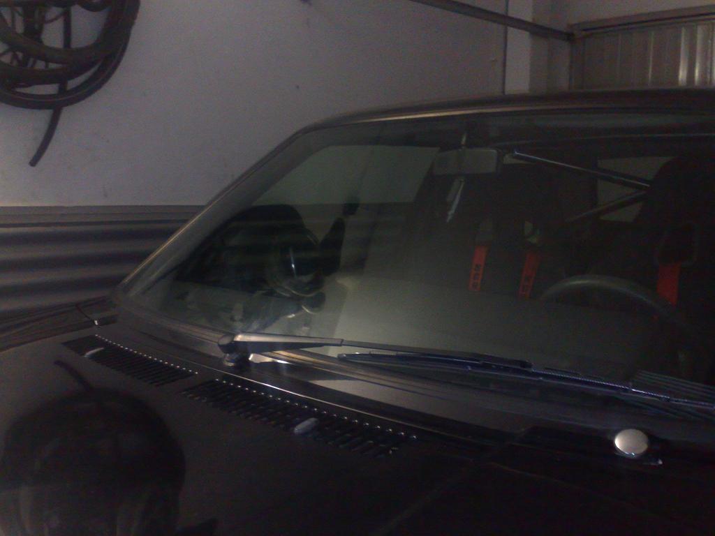

Habs nun unten auf die Farerseite gesetzt, damit der wenigsten komplett meine Seite wischt, da der nur nen Winkel von ca. 160° wischt.
In der ABE steht Fahrer und Beifahreseite erlaubt, mittelstellung verboten.
Habs nun auf der Fahrerseite wie gesagt.

wischt er jetzt weiterhin den radius, zwischen den beiden endstellungen, die du oben gezeigt hattest?? das sind geschätze 130°
ich find das ganz schön wenig für einen bonrath..
ist das der "sport" oder der "basic" von bonrath?
so, hab mal ein wenig fotomontage betrieben🙂
ca. 125° sinds..nicht viel fürn bonrath. komisch.
hast du da evtl einen bonrath-arm auf nem originalen wischertrieb gesteckt??
