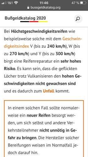

Hab dazu folgendes gefunden, siehe Bild. Es handelt sich wohl um eine Empfehlung und der Reifenservicebetrieb entscheidet selbst, was er verantwortet und was nicht.
Empfehlung Bussgeldkatalog
Das was da steht, ist doch völlig unspezifisches Wischi-waschi.
"Es kann sein... dass die geflickten Löcher den hohen Geschwindigkeiten nicht gewachsen sind..." Ich schmeiß mich weg 😁
Schwachsinn bleibt Schwachsinn und sieht die Seite mit Deutschlandfarben noch so offiziell aus.
Zu verantworten hat da keiner etwas, wenns richtig gemacht ist.
@ghm schrieb am 24. Oktober 2020 um 06:11:02 Uhr:
Du schmeißt Dich zurecht weg.
Wenn der Stichkanal ordentlich untersucht - ja, das gehört zum Einziehen eines Reparaturpilzes dazu - und anschließend aufgeraut wird, ist die Reparatur kein Problem.
Bei höheren Geschwindigkeiten ist nicht das ehemalige Loch das Problem (das wird ja durch den einvulkanisierten Pilz verschlossen) sondern durchtrennte Laufstreifenfäden durch den eingedrungenen Fremdkörper.

Genau, und aus diesem Grund birgt diese Reparatur die Gefahr, dass diese Beschädigung der Fäden weiter aufreißt.
Man darf nicht vergessen, solche Reparaturen werden nicht nur von umsichtigen, sachkundigen Vollprofis durchgeführt, wie ihr es seit, sondern da sind Leute unterwegs, die den Stichkanal eben nicht sorgfältig untersuchen, mit ungeeignetem Werkzeug in der Lauffläche rumfuhrwerken, den falschen Pilz nehmen, den nicht richtig Einvulkanisieren usw.
Und genau darin besteht die Gefahr, die eingerahmt mit den bunten Farben beschrieben sind.
Wenn ich als Reifenhändler euch so eine Reparatur verkaufen würde und 1/2 Jahr später auf der Bahn reißt euch diese Stelle im Tiefflug mit 250km/h auf, dann seid ihr doch die ersten, die zum Rechtsanwalt rennen (Wenn ihr das dann noch könnt, aber die haben auch Rollstuhlrampen) 😉
