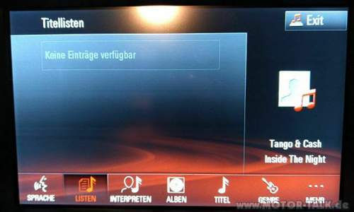

zu Punkt 4 (war grade nochmal im Auto brrrr). Diese Liste meine ich, hab leider im verlinkten Thread/PDF nix gefunden, auch wenn der recht interessant war. Hab meine MP3s natürlich schon lange getaggt, allerdings finde ich immer wieder mal noch nen Fehler drinnen.
Hab das besagt Menü mal abgelichtet, vielleicht weiß jemand, wie man da Lieder einfügt.
Auch wäre interessant, wie man alle Lieder (unabhängig von Genre, Interpret, Titel oder Album) auswählen und abspielen kann. Mit der Suche schränkt man sich immer ein.
Listen
wie oben bereits geschrieben. Wenn du Titellisten angezeigt bekommen möchtest, müssen sich auch welche auf deinem Datenträger (z.B. dem USB Stick) befinden. Titellisten oder auch Playlists haben meist die Endung *.m3u
Du könntest z.B. eine Playlist über alles was auf deinem Stick an Musik vorhanden ist erstellen. Die könnte dann z.B. heißen "Alle_Titel.m3u".
Hab meinen Insignia CDTI noch nicht solange, aber Punkt 4 kann ich dir beantworten, das Geheimnis liegt an Playlisten, nimm den USB-Stick oder die SD Karte raus, geh zu deinen PC oder Laptop und erstelle Playlisten, bei allen Titeln musst du natürlich alle Titel auswählen und die Playlist passend erweise als "alle Titel" benennen und abspeichern. Dann kannst du mit Media/Suchen/Listen deine Playlisten im IntelliLink 900 auswählen und abspielen.
