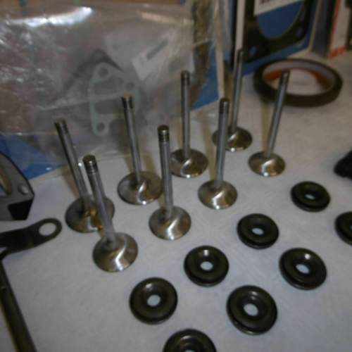

22.9.2020
Köpfchen Köpfchen...
Die Umarbeitung vom 121er Brennraum zum Kugelbrennraum machte einen Versatz der Sitzringe notwendig. Sie sind nicht mehr an derselben Stelle wie vorher sondern sitzen jetzt etwas tiefer...
Damit das mit den Federn und Ventillängen noch so klappt, wurde eine Verstärkung unter den Ventilfedern notwendig. Ein kleines Alu Töpfchen nimmt jetzt die Stahlscheibe auf. Die Ventilkräfte stimmen damit wieder...
So, Ventile eingezogen, Nockenwelle...
Als Nockenwelle haben wir eine Schleicher Nockenwelle mit 284 Grad, aber erstaunlich viel Hub gewählt. Dazu doppelte Ventilfedern von Schrick, mit rund 100kg...
Wegen der großen Nocken ist der Kopf an den beiden vorderen Lagerstellen bearbeitet, die Nockenwellenlager sind 2mm größer im Durchmesser.
Die Kipphebelwellen sind neu, anno 1985, ebenso die Kipphebel... Abverkauf E21 😉
Hier ein paar Bilder vom Kopf.
46E 38A Ventile

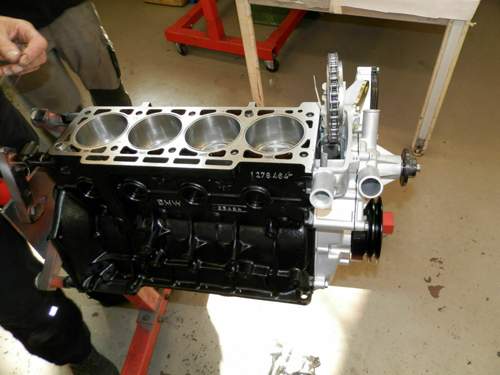

22.9.2020
Ein kleine Hochzeit...
Kopf und Block kommen zusammen. In der Dichtfläche des Blocks sieht man um die Zylinder eine kleine Nut. Dort wird ein harter Stahldrahtring eingelegt, sauber auf Stoß und ohne Spalt. Dieser Draht presst sich dann in die Zylinderkopfdichtung und wirkt so ähnlich wie eine Schneidringdichtung... nur daß halt weder Kopf noch Block eine eingepresste Rille bekommen, sondern das "Verschleissteil" Dichtung... denn die wird ja nur einmal verwendet. Kopf und Block bleiben so im Fehlerfall unversehrt... anders zur Schneidringdichtung, die ja ihre Spuren im Kopf hinterläßt und dann eine Kopfüberholung notwendig macht.
Block und Kopf werden auf OT gestellt und nun verheiratet. Die Schrauben sind ebenfalls nicht mehr normale M12 10,9, sondern 12.9 und sie werden auf Drehmoment plus 2x 90 Grad verschraubt.
So, vorderen Deckel anbauen, Verteilerdeckel dran, Ölwanne... das ist alles dann normale Montage.
Jetzt kommt noch der Drucktest, ob der Motor Öldruck aufbaut und auch im Kopf alle Lagerstellen versorgt werden. Dazu wird eine externe Ölpumpe angebaut und am hinteren Blockende direkt mit der Hauptleitung verschraubt... der Block wurde ja dort geöffnet und auch der Ölkanal gespült. Bloß keinen alten Dreck in den Lagern einbringen...
So, auch dieser Test war ein Erfolg. Das Öl kommt sauber in kleinen Strahlen auf die Kipphebel und deren Laufbahnen, auch die Nockenwellen Lager sind erkennbar mit Öl versorgt.
Und dann mit dem Meßschieber: jep der Motor hat satte 95mm Hub 🙂🙂🙂
Das sind dann diese Bilder...

22.9.2020
Deckel drauf, fertig. 🙂
So, die letzten Arbeiten, aber so ganz harmlos war dann doch nicht. Der Tii hat eine spezielle Zylinderkopfhaube, mit einem Ölabscheider. Eine kleine Kammer im Gussdeckel und einem kleinen Blechdeckel. Blöd ist nur, daß genau dort eine Schraube für den Kopf ist und diesen Blechdeckel berührt.
Also die Schraube kürzen. Geht zum größten Teil, wird dann aber knapp. Und ein Hohlraum im Deckel, der vielleicht alten Schmodder oder Strahlgut noch enthalten könnte. Also reingucken, die Nieten aufbohren, Gewinde setzen und neu verschrauben.
Es war beruhigend, der Hohlraum war sauber. Kein sand, kein Dreck drin, sauber. Und damit kann man auch den Deckel etwas prägen. Schöne kleine runde Vertiefung prägen und die Kollision mit der Kopfschraube ist Vergangenheit.
Der Deckel passt. 🙂

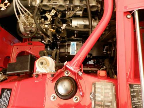

24.9.2020
Im Heimathafen...
Eric hat heute den Block auf die Montageplatte gesetzt und die ersten weiteren Teile montiert.
Auf dieser Plattform wird er Stück für Stück auf einem neuen Vorderachskörper des Tii montiert, mit allen Anbauteilen und dann auch komplett mit einem weiteren Getriebe verblockt. Und geht dann im Stück von unten in den Tii rein. Hochzeit wie im BMW Werk anno 1971 dann... im nächsten Jahr. Frühjahr 2021 soll er dann Gassi dürfen 🙂
Ziel ist bis Weihnachten, denselben Baustand wie 2018 zu erreichen, einen vollständigen Motor mitsamt 5-Gang Getriebe auf dem Achsträger. Und zwar ohne den Vorgänger zu schlachten... also ein komplettes Duplikat. Der Zwoliter vom Tii geht dann mit kaum 2000km auf der Uhr zur Revision und bekommt ein ähnliches Upgrade... für einen weiteren Tii. Eric möchte noch einen Touring, dann aber dann ganz originol 🙂
Die beiden letzten Bilder sind vom Zwoliter anno 2018, kurz vor der Hochzeit.
Warum macht man das?
Wir haben im E30 so einen richtigen Motor drin, anno 2019 beim Lenz gebaut. Und da drin zeigt so ein Motor so richtig seine Manieren. Das ganze Feinwuchten, Optimieren usw. macht unglaublich Komfort aus. Mein E30 318i läuft damit seidenweich. Keinerlei Unwucht, unglaublich ruhig und sehr kraftvoll. Und weil wir's mit der Nockenwelle auch nicht übertrieben haben, auch von unten raus sehr durchzugstark. Und genau diese Charakteristik wollen wir auch beim 2002 Tii haben. Dampf von unten raus anstelle von einer Drehorgel. Die Drehorgel geht zwar im Vergleich zur damaligen Serie echt gut... aber es geht besser. Deswegen dieses Upgrade.
Hier noch die ersten Bilder in meiner Halle...

Ich muss wieder mal was schreiben, sonst glaubt man glatt noch an einen Projektabbruch.
Der M10B24 sitzt bereits auf einem "neuen" 02er Achskörper. Gestrahlt und neu KTL lackiert plus 2K Decklack in Epoxy lassen den 50 Jahre alten Achsträger wieder seidenmatt schwarz glänzen.
Die Anbauteile sind schon weitgehend vorhanden: Sauggeweih, die Rohre, eine vergrößerte Drosselklappe, viel kleine Verbesserungen bei der Gasbetätigung.
Die Benzinversorgung und die Kugelfischer Pumpe sind noch beim Fräsen... der Motor wird ja wieder optisch eine mechanische Pumpe, jedoch voll digital gesteuert.
So, ein paar Bilder für die Nerven... in Covid Zeiten ist man ja fast auf Entzug 😉

Heute ging es den einen oder anderen Schritt weiter. Eigentlich sogar mehr... 🙂
Der 2002 Tii konnte heute wieder die Halle verlassen. Der Umbau von Saugrohrunterdruckerfassung auf Luftmassenmessung ist gelungen, der Motor läuft wunderbar. Erstmals zeigt der ZwoLiter Veteran richtige feine Manieren.
Die Umstellung auf HFM-5 Heissfilm Luftmassenmessung war ganz schön aufwendig geworden. Der 02 ist ein winziges Auto, da ist einfach kein Platz im Motorraum... zumindest im Tii. Pumpe und Luftfilter fressen schon gewaltig an Platz im Motorraum weg.

So, hier jetzt mal die Bilder.
Die ersten 2 Bilder zeigen noch den alten Kugelfischer Verteilerkopf und die Unterdruckmessung.
Bild 3 bis 5 den neuen HFM-5 Massenmesser, Luftfilterkasten und den neuen Einspritzverteiler.
