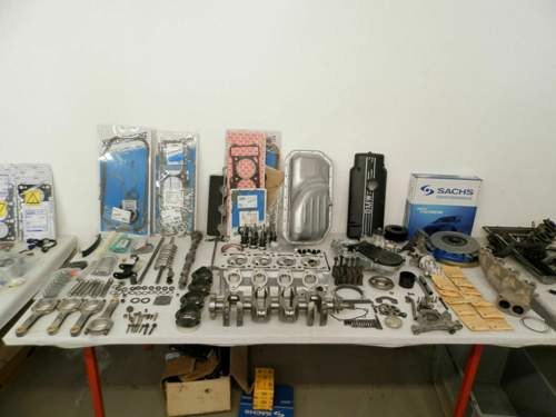

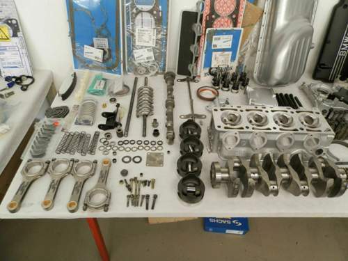

Brillant diese Ordnung da kommt einfach ein wenig Neid auf wenn die Teile im Dornröschenschlaf auf ihren Einsatz warten. Ich bin gespannt und freue mich auf den ersten Fahrtbericht. Eine Frage hab ich mal was würde es kosten einen Motor zu überholen? Mein E21 (1,8) hat jetzt 180tkm runter und ich würde eine Überholung anpeilen.
Das kommt natürlich auf den Verschleißzustand an, ob es vorher ein gepflegter Motor oder ein runtergerittener Schrotthaufen war.
Ganz allgemein erstmal eine Motorzerlegung und Reinigung aller Teile. Das sind schon 10-20 Stunden Arbeit.
In aller Regel wird man ihn neu lagern, denn selbst wenn I.O.... wer würde gebrauchte Lager wieder einsetzen?
Dasselbe für das Thema Kolbenringe neu, plus durchhohnen. Und da wird's dann wichtig, ob gepflegt oder verschlissen. Denn wenn die Toleranzen nicht mehr stimmen, kommt Bohren und neue Kolben dazu. Das sind ganz schnell mal 2000,- dazu...
Ventile können auch nach 180.000km noch völlig ok sein, mein Zwoliter im 318i hat noch seine originalen Ventile drin, nach wie vor Neuzustand. Nur neue Führungen im Kopf... plus Zubehör natürlich. In einem anderen Kopf mit nur 60.000km waren sie komplett runter...
Komplette Dichtungen, Lackieren, Strahlen...
Also wenn du das machen läßt, sind 4-5000,- schnell erreicht, für einen verschlissen Block auch 8-9000,- ebenso. Da ist noch nichts mit Tuning oder so gemacht.
Das da oben... wenn er fertig ist wird er an der 25.000,- Grenze kratzen...

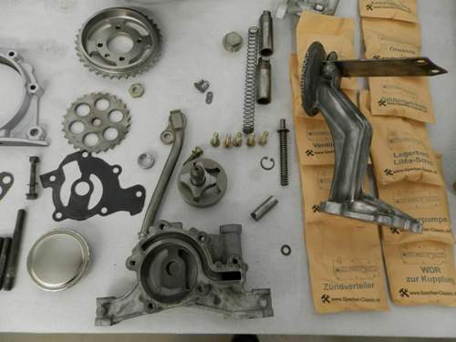

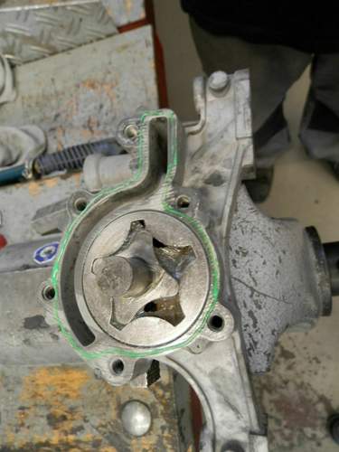

Kurze Frage.
Auf deinem Bild 3 die 4 goldenen Patronen, was ist das, sind doch keine Ventilführungen? Zu kleiner Innendurchmesser. Kann es nicht zuordnen.
Das sind die Spritzdüsen für die Kolbenboden Kühlung. Ein kleines federbelastetes Kugelventil, es öffnet ab rund 2 bar Öldruck.
Es kommt dann in die Ölversorgung von jedem Hauptlager in den Lagerstuhl...
Die Bilder sind noch von meinem Zwoliter im Vorjahr...
Ah so, hab ich noch nie gesehen die Teile.
Danke für die Auflärung.

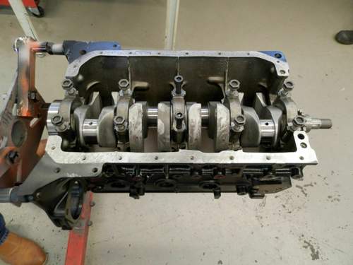

Ende August 2020
Der harte Kern...
Heute wurde das Motorgehäuse fertig. Es wurde chemisch gereinigt, entlackt, alle Kanäle geöffnet und gespült. Jetzt sollte kein Dreck der letzten 30 Jahre in irgendeiner Ecke rumkleben.
Seine Bearbeitung:
- Planen aller Dichtflächen
- Ringnut für die Zylinderkopf Dichtung
- Bohrungen für Ölspritzdüsen
- neues Bohren der Hauptlagergasse mit höherfesten Schrauben
- Bohren der Zylinder für die 90er Kolben (Serie 89...)
- Freimachen für die 144er Pleuel
- und Lackierung
Das sieht dann so aus...

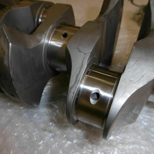

So, die Kurbelwelle ist ebenfalls fertig. Sie stammt ja von PPM Australia und mit der Firma hatte ich ja so gewisse Probleme. Erstmal wurde sie völlig entgegen meinem Auftrag mit einem S14 Stummel geliefert, den ich im 2002 absolut nicht gebrauchen kann. Der S14 hat am vorderen Kurbelwellenende einen deutlich größeren Wellendurchmesser und auch ein größeres Gewinde für die Verschlussmutter. Auf einem der Bilder sieht man beide Wellen im Vergleich... PPM zu 1.8i Welle
Einerseits ist das durchaus toll, macht sie den S14 dort deutlich stabiler bei höheren Drehzahlen. Der M10 hat nämlich genau dort eine Schwachstelle... oder eher ein Schwachstellchen. Bei extrem hohen Drehzahlen im Rennsport gab es dort vor 30-40 Jahren Schäden an der Welle. Da reden wir aber von Drehzahlen noch weit jenseits der 9000 Touren. Aber der S14 war/ist ja genau so ein Rennmotor oder zumindest seine Rennsportableger.
Blöd ist aber, daß beim 2002 genau vor der Keilriemenscheibe der Stabilisator läuft und jegliches Wachstum in diese Richtung verbietet. Das läßt sich nur mit dem "Turbo" Stabi umgehen, der ist etwas anders geformt und hat dort ein paar wenige Zentimeter Platz... gerade soviel, daß unsere Spezial Riemenscheibe gerade noch so reinpasst und den Klimakompressor versorgen kann. Und unseren neuen Schwingungstilger. Es ist ein gummigelagerter Zweimassen Tilger mit rund 2kg Gewicht, gerade recht für einen M10 Super Drehmoment Eta 😉
Auf einem der Bilder kann man die drangvolle Enge im Motorraum sehen, es sind nur 1-2 Zentimeter Freigang zum Stabi und den muß man haben, arbeitet der Vierzylinder doch deutlich mehr als jedes Sixpack. Es würde voll angehen...
Und ja, genau da kommt er Weihnachten rein. 😉
Der Stummel wurde bearbeitet auf Serienstand. Und das ging richtig gut. Das Material der Welle läßt sich excellent bearbeiten. Kein bröckeliger Span, sondern wunderbar schönes zähes Material mit einem herrlichen Span wie aus dem Bilderbuch, lang und biegsam... 🙂
So, wie war die Qualität der PPM Welle?
Überraschend gut, eigentlich überragend gut. Makellos gefertigt.
Kein Schlag der Welle, garnix. Perfekter Rundlauf, auch alle Maße der Lagerstellen sind voll in der Toleranz und sauberstes Nullmaß.
Das Material ist mit 4340 angegeben und auch somit vergütet. Hier ist der einzige Schwachpunkt der Welle. Sie ist stark, sehr zäh, hochfest. Aber sie ist nicht gehärtet. Die Oberfläche ist weich, sie ist definitiv nur für wenige Kilometer Einsatz gemacht.
Lebensdauer 100.000km? Nöööö, eher mal weniger... sie erreicht ab Werk keinesfalls die Daten der BMW Serienwellen. Die sind gasnitriert.
Deshalb wurde auch die PPM Welle nachträglich gasnitiriert. Somit hat sie eine richtig harte Oberfläche, verschleißfest für viele zigtausend Kilometer. Und die Lagerstellen poliert auf Endmaß, sie wächst ja beim Nitrieren minimal, sie nimmt ja den Stickstoff etwas auf...
Sie ist jetzt genau auf Sollmaß, genau Null, harte Oberfläche und zäher Kern. Ideal um hohen Belastungen lange zu widerstehen.
Ihre ehemals glänzende spiegelnde Oberfläche hat sich nun in eine matte graue Oberfläche verwandelt, das passiert beim Gasnitrieren. Und wunderschön polierte Lagerstellen.
So, mal wieder ein paar Bilder dazu... 🙂

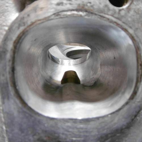

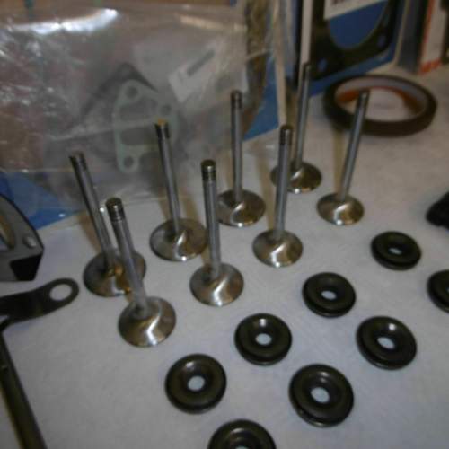

Kopfarbeit
Der Zylinderkopf ist auch fertig geworden. Basis ist ein Typ 121 Kopf aus dem Jahr 1972. Er wurde gereinigt, abgedrückt, geplant, CNC bearbeitet und erhielt auch die großen Ventile seiner Nachfolger.
Der Kopf hat noch den Brennraum passend für den 121er, die alte 2-fach Wirbelwanne, er hat auch noch beide Quetschkanten behalten, wir haben ihn nicht auf Kugelbrennraum umgestellt. Nur sind jetzt alle Brennräume gleich groß und die Verdichtung ist definitiv nicht bei 9,3:1 ...
Die Ventile haben jetzt den letzten Stand des M10, Einlaß 46mm, 38mm Auslass. Die Sitzringe wurden erneuert, erhielten einen Dreifasenschnitt und auch der Kopf selbst ist Teil dieses Schnitts.
Die Ventilführungen sind neu, aber nicht gekürzt, sondern angespitzt. Damit bleibt die Qualität der Führung erhalten, auch die Kühlung des Ventils wird nicht verschlechtert... aber der Gasfluss hat weniger Widerstand, die Führung ist schlanker.
Das Ventil selbst ist auch bearbeitet, es ist etwas dünner, leichter und hat eine "Swirl" Bearbeitung. Das soll nochmals etwas für die Füllung helfen.
Als Nockenwelle wurde eine 284 Grad Schleicher gewählt, mit 11mm Nockenhub. Viel Grade sind es nicht, aber sehr viel Hub. Dafür wurde die Nockengasse größer gebohrt, da sie sonst nicht montierbar wäre.
Damit es keine Probleme mit der Dichtigkeit gibt, wurde der Kopf zusammen mit dem Stirndeckel geplant, sie bilden jetzt eine Einheit.
So sieht das dann aus... 🙂

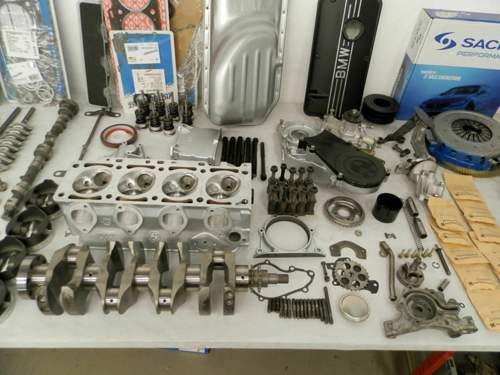

22.9.2020
Es ist angerichtet!
Heute war es soweit: Endmontage des Rumpfmotors.
Alle Teile liegen auf dem Tisch bereit um einen vollständigen Rumpfmotor zu ergeben. Einen nagelneuen M10B24.
Das ist sowas ähnliches wie Weihnachten wenn man vor dem Baum steht und die Geschenke davor.
Hier die vollständige Ansicht 🙂

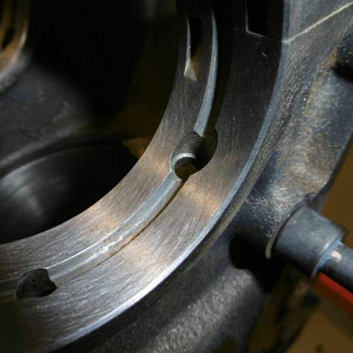

Eins der ersten Dinge waren die Spritzdüsen für die Kolbenbodenkühlung. Sie sind direkt im Lagerstuhl eingesetzt und werden über die Hauplager versorgt. Die Düsen stammen auch aus dem BMW Fundus... der neuere M42/44 Vierventiler hat sie drin. Verbaut wie Serie. Sie haben ein Federventil, Öffnung ab 2,5bar Öldruck. Sie sind also nur dann aktiv, wenn der Motor ausreichend Öldruck hat und diese Kühlung auch brauchen kann. Sie mindern damit nicht in einer kritischen Situation die Ölversorgung.
Der Lagerstuhl bekommt eine Bohrung mit Bund und dort die Düse im leichten Press Sitz reingedrückt.

Im Anschluß noch das Axialspiel geprüft... 7 Hundertstel. Passt. Welle drin 🙂

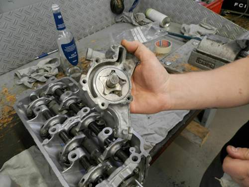

Ölarbeiten...
Die M10 Ölpumpe zählt in den 60ern und 70ern nicht unbedingt zu den Berühmtheiten. Eigentlich eher zu den Unrühmlichkeiten...
Damals lief die Ölpumpe vollständig in einem Aluminium Gehäuse... und das ist weich. Viele Pumpen verloren durch Einlaufen des Stahl Rotors in das weiche Aluminium stetig an Förderleistung bis hin zur Mangelversorgung. Was dann abrupt so manches M10 Leben auslöschte...
Erst relativ spät erhielten die M10 Pumpen eine harte Stahlverstärkung, die das Einlaufen des Rotors in das Alu beendete. Und diese Pumpe eines E30 hat diese Verstärkung drin. Wir haben die Pumpe eines originalen 71er M10 mit den bestens erhaltenen Teilen eines 84er E30 M10 kombiniert und somit haltbar gemacht. Maximale Förderleistung und auch Druck für ein langes Motorleben... 🙂
Was wir bis dahin nicht wußten: es geht voll an der Kurbelwellenwange an. BOOOONG !!!
Die 95mm Hub sind da nicht ohne Folgen geblieben. Kollision mit der Wange... aber wofür gibt's eine Fräsmaschine. 30 Minuten später ging's weiter. Wir haben den Halter für die Pumpe befräst und den Freiraum damit geschaffen, auch mußte die Pumpe selbst am Gehäuse noch ganz leicht bearbeitet werden.
Problem erledigt, die Welle dreht frei.
