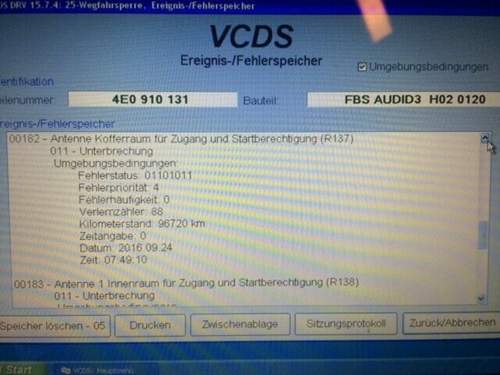

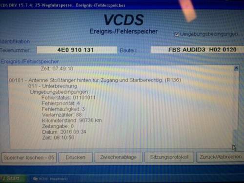

Hallo an alle und nochmals vielen Dank für eure Hilfe bisher,
ich habe das Schiff seit Freitag, heute aber wieder zum Verkäufer gefahren, da der ZR samt Service und Bremsflüssigkeit noch gemacht wird... Egal...
Ich habe einen Fehler im MMI, Menü: "Benutzer"
Ich konnte den Vorbesitzer löschen. Dann habe ich meinen Namen eingetragen, ein Passwort vergeben, und dann SOLLTE der Fingerabdruck kommen... kommt aber nicht. Da kommt dann "SYSTEMFEHLER, BITTE ERNEUT VERSUCHEN"... Aber es geht niemals nicht...
Bekanntes Problem: der Taster am Türgriff VO LI ist defekt. Ich habe auch einen Fehlerspeichereintrag, den ich nicht wirklich löschen kann... siehe Bild.
Ein neuer Türgriff ist bereits da, wird lackiert und die nächste Zeit eingebaut. Dann wird sich zeigen ob das Problem bleibt.
Mit dem Start/Stop-Knopf kann ich zwar starten, aber er sagt: Benutzer nicht erkannt.
Das Keyless geht nach dem Löschen des Fehlers (wenn er sich mal löschen lässt) ganz gut, aber nicht lange... Meist ist NACH der Fahrt schluss damit. Dann wieder die Fehler löschen - die stehen im Bereich "Starter-Zugangsbatterie" und noch irgendwo... weiß ich eben nicht.
KANN das alles der eine Türgriff sein?
Einmal war auch das Schloss als Fehler hinten rechts drin...
Das ist im Moment mein Hauptproblem und da würde ich mich auf Hilfe freuen...
Ich kann JETZT nicht mal mehr mich selbst löschen - den Vorbesitzer konnte ich noch...
Auch per VCDS kann ich die Benutzer nicht löschen, Anleitungen dazu fand ich... Klappt aber nicht.
Zur Info. VCDS ist vorhanden!
Vielen Dank und viele Grüße
Michael

Die Fehlermeldungen sehen mir eher danach aus, also ob das Kessy (Keyless) defekt wäre. Sicherungen i.O.?
Es sind ja wirklich sämtliche Antennen ausgefallen, die das System hat. Das kann nur Sicherung oder Steuergerät sein.
Hmm, das habe ich auch schon befürchtet. Wo sitzt denn dieses STG??
Sicherung habe ich nicht überprüft, daran hätte ich gar nicht gedacht.
Wenn man alle Fehler löscht/wenn das hin und wieder funktioniert, kommen sie zwar wieder, aber dann funktioniert das kessy einige Zeit. Nur zusperren auf der Fahrertür geht nicht, da der Taster defekt.
Starten ist jedoch IMMER möglich per Knopfdruck. Auch wenn die Türen nicht mehr funktionieren.
Fingerabdruck geht jedoch NICHT, da kommt dann immer: "systemfehler, bitte erneut versuchen".
Bringt uns das weiter??
Das alle Antennen Ausfallen sollen ist jedenfalls sehr merkwürdig. Wenn es nach dem Löschen funktioniert, kann es keine Sicherung sein.
Den Fingerabdruck musst du im Menü anlernen. Kann auch sein, dass der Sensor defekt ist.
Den kann ich nicht anlernen, da komm bei Benutzer anpassen: Systemfehler, bitte erneut versuchen.
Und löschen kann ich auch keine Benutzer...
