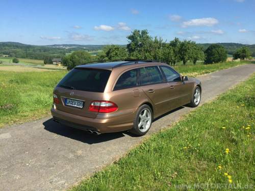

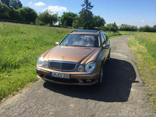

Anbei noch ein paar Bilder---sorry für die schlechte Qualität. Es sind jedoch nur wenige die ich habe.
Außenansicht 1
Außenansicht 2
Außenansicht 3
