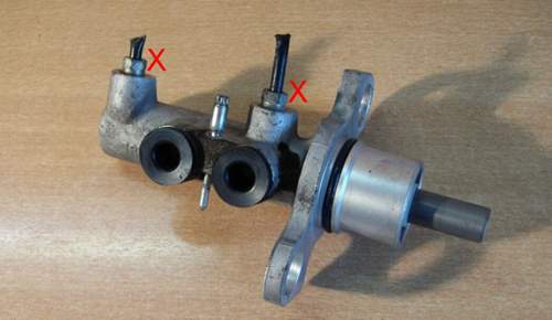

Hallo hab heute neue Beläge vorne beim Vectra drauf gemacht,
dannach hatte ich keine Bremskraft.
Hab dann das Entlüftungsgerät angeschlossen zum Bremsflüssigkeitswechsel, und hinten rechts und vorne links kommt nichts an den Entlüftungsschrauben raus (kann die Schrauben komplett rausdrehen passiert nichts).
Vorne rechts und hinten links klappt es wie gewohnt.
Wo könnte das Problem liegen?

Kann es sein das durch zurück drücken der Kolben der Hauptbremszylinder was abbekommen hat?
am 2. Mai 2018 um 18:02
Da hängt wohl ein Kolben im Hauptbremszylinder fest, wie hast Du das geschafft ?
Fülle erst mal bremsflüssigkeit auf , und lasse ihn mall stehen ,normal mußt Du von den Radzylindern über die Entlüftungsschrauben , die bremsflüssigkeit auffüllen

ich glaube nicht, das es übern ausgleichbehälter funktioniert , wenn ein Hauptbremskolben komplett eingefahren ist, denn musst Du ja erst einmal zurückbekommen,damit Bremsflüssigkeit nachlaufen kann

Da wird wohl der Hauptbremszylinder hin sein. Löse doch mal die eine dann die andere Schraube am Hauptbremszylinder ob was rauskommt... ab bestern einer Tritt einer schaut.
wenn ok würde ich weiter in richtung Hydraulikblock suchen. evl Leitung verstopft?

Ist zwischen den Kolben Hauptbremszylinder nicht ne Feder, die die Kolben zurückdrücken? Also über die Entlüftungsnippel Bremsflüssigkeit nachfüllen ist mir aber auch neu, macht sich bestimmt gut.

Plastikschlauch übern Entlüftungsnippel und mit einer kleinen Handpumpe reinpressen ,oder eben Hauptbremszylinder zerlegen,(ist aber viel arbeit )
