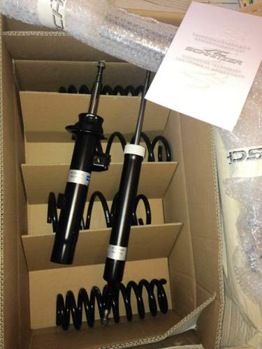

Das was ich bei Schnitzer für viel Geld kaufte, sieht aus wie Eibach Pro und Bilstein B4
Bin mit dem Kompromiss aus Komfort und Sportlichkeit sehr glücklich und würde wieder B4 kaufen, wenn sie doch „endlich“ (>200.000km) mal kaputgehen würden😉
Schnitzer

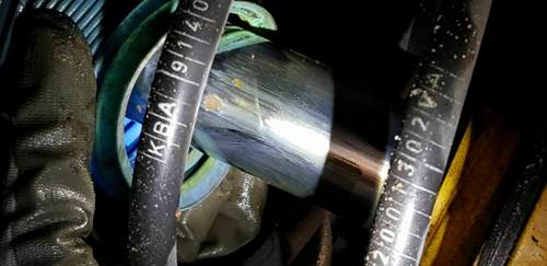

Am oberen Rohr. Dort ist auch an zwei Stellen der Chrom ab und ich schätze dadurch ist die Dichtung zum unteren Rohr beschädigt. Dürfte nach so kurzer Zeit eigentlich nicht sein.
Die Probleme im Netz sind von den ersten Jahren und dabei geht es meistens ums Klappern der Dämpfer. Später hat man davon nichts mehr gehört, sonst hätte ich es nicht gekauft.
