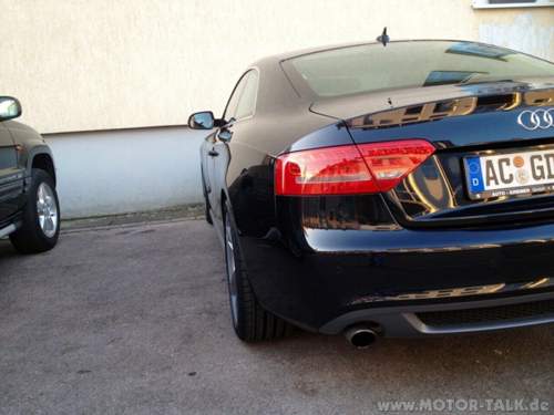

Ja genau die Felgen selbe Reifen.. Hatte die Felgen ja vorher bei mir.. Hier mein Wagen damals mit 10mm vorne und 20mm hinten proseite und den Felgen... mit Standart Fahrwerk... Dann siehst du's selber... Foto vom Schwagers A5 habe ich leider nicht.
vorne sehe ich es zwar nicht aber hinten sieht es gut aus mit 20mm. ich glaub mit 25mm wird das sehr eng hinten + noch tieferlegung.
