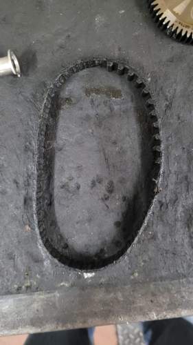

Mal aus der Praxis: Ford Ecosport 1,0 ST-Line, 1,0 Liter 125 PS; Baujahr 2018; 100.000 km. Alle Wartungen gemäß Wartungsintervall bei Ford-Werkstätten, letzte Inspektion samt Ölwechsel bei 96.500 km im Januar 2025. Also laut Ford immer das richtige Öl. Fahre hauptsächlich ganz entspannt Langstrecke, also wenig Stadtverkehr. Im Mai bei 100.000 km geht die Öllampe an. Ursache: Der Riemen zur Ölpumpe. Sah wie folgt aus: Siehe Bild
Also auf die 240.000 km würde ich nicht zwingend setzen.... Eine Ford-Werkstatt sagte mir, intern empfehle man den Wechsel nach 80.000 - 100.000 km oder 5-6 Jahren.
Die Werkstatt (eine Freie, 3 Fordwerkstätten haben abgewunken bzw mich auf Ende Juli vertröstet) welche beide Riemen gewechselt hatte, hat einen ganzen Samsatg Motor und Ölpumpe von den Riemenresten reinigen müssen.
Riemen Ölpumpe

Es gibt einen sehr guten Bericht zum Thema Zahnriemen im Ölbad in der Auto motor sport Heft 10 24.04.2025, Seite 138 folgend. Fazit: Problemmotor, sowohl bei Ford (1.0 und 1,5 Ecoboost und 1,8 TDCI) als auch vergleichbare Motoren bei Stellantis (1,2 Puretech), Honda (1,0 Vtec Turbo), Opel 1,2 und 1,4 Direct Injection Turbo, als auch bei Volkswagen 1,6 und 2.0 TDI.
Problem: Der von Conti entwickelte Zahnriemen hat eine spezielle Beschichtung, die allerdings ein Öl mit spezifischer Spezifikation benötigt. Nach rund 10 Jahren hat man aber die Erfahrung gemacht, das im Alltagsgebrauch und selbst bei den vorgegebenen Ölwechselintervallen sich die Beschichtung doch auflöst, auch bei richtigem Öl.
Ford hat die Ölspezifikation zwischenzeitlich gewechselt, seit 2018 den Motor auf Steuerkette umgerüstet, allerdings läuft der Ölpumpenriemen noch im Ölbad. Muss ja Gründe gehabt haben.
Stellantis hat die bisherigen Zahnriemenwechselintervalle von zwölf Jahren und 240.000km mittlerweile auf sechs Jahre und 70.000 km verkürzt.
Was ich nach meinen Erfahrungen bestätigen würde.
Das Ford die nicht verkürzt, ist klar. Würde ja ein Eingeständnis sein das die zu lang waren.
Ich habe dazu mit drei Fordwerkstätten gesprochen in meinem Fall, Die sind alle lange Ford-Werkstatt und nicht doof. Laut deren Aussage ist mein Ecosport vorschriftsmässig gewartet worden. Trotzdem hat sich der Riemen aufgelöst. Eine Werkstatt empfiehlt den Kunden 1000.000km oder 6 Jahre, Ölwechsel spätestens alle 15.000 . 20.000 km. Ähnlich die zweite. Die Dritte, die meinen letzten Ölwechsel gemacht hat, wollte dazu nichts sagen.
