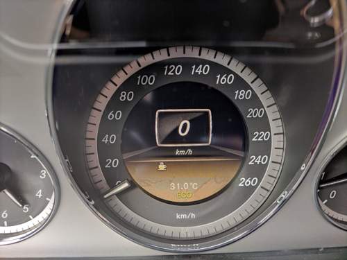

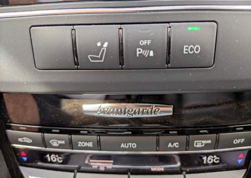

Hallo an alle. Thema ist nicht neu, ja. Habe bemerkt, dass Start/Stop Taste trotz grünem Licht und Anzeige am KI ohne Funktion ist. Durchgestöbert in den Foren und es läge an der Batterie. Nun die Frage... was für eine Batterie (Leistung) genau brauche ich für meinen, was ist ganz wichtig und wo befindet die sich:
E200 T-Modell CGI 184 PS BJ. 2011

Welche Farbe hat die Anzeige im KI?
Erster Verdacht ist die Batterie, muss aber nicht.

Wenn die Anzeige im KI grün ist und das Ganze trotzdem nicht funktioniert ist mit Sicherheit nicht die Batterie kaputt, sondern hat die Software eine gewaltige Macke.
Kann es vielleicht sein, dass du das Grüne E der Schaltprogrammanzeige falsch interpretierst.
Die Anzeige, dass Start Stop läuft ist ein grüner Kasten, wo in schwarzer Schrift "ECO" drin steht.
Die Farbe der Schrift vom "ECO" am KI ist gelb, d.h? Siehe die Bilder von heute. Kann man daraus genaueres erschließen?

Erstmal würde ich die Hauptbatterie und, falls vorhanden, die Stützbatterie von einem Boschdienst überprüfen lassen.
Meist sind diese schon so schwach, das die Start-, Stopfunktion nicht mehr zur Verfügung steht (gelbe Eco-Anzeige im KI).
Genau das habe ich gestern erst machen lassen. Bei mir ist die Eco im KI ebenfalls gelb und sporadisch kuriose Fehlermeldungen. Das sind Anzeichen für eine schwache Batterie. Zwar springt der Wagen noch hundertprozentig an und unter normalen Umständen läuft auch alles, aber spätestens zum Winter hin, würde sie komplett schlapp machen.
Lange Rede, kurzer Sinn: Der Boschdienst hat ein spezielles Gerät um die Batterie zu testen. Damit konnten wir dann eindeutig Feststellen, das die Hauptbatterie schon schlecht zurecht ist. Am Montag werde ich sie tauschen und schauen wir mal, wie es dann aussieht.

Die Schriftfarbe in meinem W207, Cabrio ist auch gelb. Und ECO Start Stop funktioniert.
Dianos
Solange im KI (Tacho) das ECO gelb ist, geht der Motor nicht aus. Z.B. bei Motor zu kalt oder zu warm, Batteriespannung zu klein. Klima läuft auf hochtur,..... ( Die anderen 9999 Günde sind nachzulesen im Handbuch)
Solange nach einer Weile die Schrift ECO grün wird ist alles Ok.
Mit der Taste kannst Du ECO aus und einschalten.
Grünes Licht am Taster:
ECO ist eingeschalten. Im KI ist ECO in gelb oder grün sichtbar. Wenn ECO grün. Start-Stop aktiv. Der Motor geht aus beim anhalten.
Kein Licht (schwarz) am Taster:
ECO Start Stop ist deaktiviert. Im KI wird ECO nicht angezeigt. Der Motor geht nicht aus beim anhalten.
