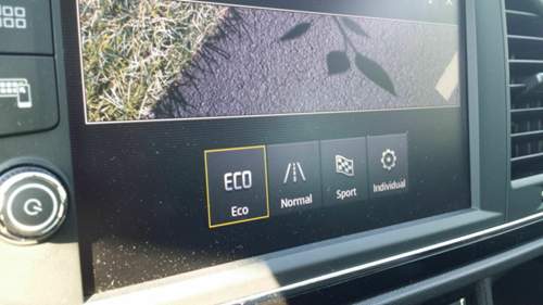

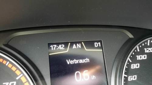

Hallo Leute, kann mir einer weiter helfen bezüglich meinen Leon St 1.4 tsi.
Mein Problem ist das jedes mal wenn ich den Wagen neu starte, der Modus von selbst auf normal geht. In dem Menü zeigt der auf eco und auf der Armatur d1, d2, d3.usw. und fährt sich nicht auf eco. Also bin ich gezwungen jedes mal auf eco umzustellen.

Der Techniker sagte mir gestern es ist normal. Das Getriebe hat keine Speicher und aus diesem Grund muss man das aufs neue aktivieren. Aber alles andere läuft weiter auf eco.
Wie blöd das nur ist, jedes mal das anzustellen :-/
Kommt mir aber sehr komisch vor. Warum haben es andere dann nicht so und es bleibt drin.

War gestern hin zu Seat, System update drauf bekommen, soll beachten wie das jetzt ist. Bin los gefahren und merke kein Unterschied, als hätten die nichts verändert und nicht zu gehört dass der eco Modus nicht drinne bleibt..erzählt er mir das sei normal. Mein dad hat die selbe karre und fährt schon 1 Jahr lang mit eco Modus und nutzt den Freilauf immer...
Der Thread ist zwar schon alt, aber vielleicht hilft es trotzdem noch jemandem: Vorm Facelift wurde die Eco-Einstellung behalten, die S-Einstellung hingegen zurückgesetzt. Seit dem Facelift wird die Motoreinstellung grundsätzlich wieder auf "Normal" (="D"😉 zurückgesetzt. Dieses Verhalten ist ganz offensichtlich vom Hersteller so gewollt und kann nicht geändert werden.
Bei meinem FL A3 TDI Handschalter ist das "E" bei der nächsten Fahrt auch verschwunden.
Wenn sie es inzwischen zurücksetzen (müssen), könnte es ein Indiz sein, dass sich mehr im Motorsteuergerät ändert, als nur die Gaspedalkennlinie.
Wurde das mal auf einem Prüfstand verglichen? (Gaspedal in beiden fällen voll durchgetreten.)
Oder was könnte man reproduzierbar zum Vergleich loggen?
Neulich hatte ich einen Leihwagen, und da ist mir das auch aufgefallen. IMHO ist das ein Software-Bug. Der Schalter leuchtet ja weiter und lässt einen im Glauben, der Ecomodus wäre noch aktiv. Oder der Sportmodus.
