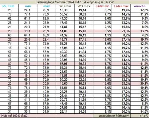

Falls das wirklich so ist -wofür viel spricht-, so wundert man sich über die eigenen Schwankungen.
Hab mal meine Ladevorgänge des letzten Jahres näher betrachtet (dieselbe WB, moderate Sommertemperaturen). Die Schwankungsbreite der möglichen wirklichen Werte, nämlich SoC-Rundung und 2%-Eichungenauigkeit des WB-Zählers führt zu viel zu hoher Schwankungsbreite.
Das einzige, was auffallen könnte ist, dass ein Hub auf 100% tendentiell höhere Verluste bedeutet.
Ladeverluste Sommer
