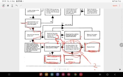

Bin jetzt eben nochmal das Reparatur Manual dass du gelinkt hast nachgegangen und laut diesem kann es auf drei mögliche Ursachen zurück gehen. Leider verstehe ich nicht, was in dem von mir markierten Kästchen gemeint ist. Habe mal das PDF angehängt, vllt weiß ja einer von euch was das bedeuten könnte. Markierung startet ab Seite 2
Vielen dank euch bereits schonmal im Voraus
Viele Grüße
Simon
Screenshot-20221204-095550-write-on-pdf
Screenshot-20221204-095457-write-on-pdf
Das soll wohl heissen dass du die Hand auflegst auf die Pumpe ob du pulsieren merkst.
Und ob der Heizer zündet oder spontan/ unerwartet ausgeht

Leider gibts kein wirkliches Ergebnis bis jetzt. Die Pumpe pulsiert ca. 6-7 mal die Sekunde, also eigentlich alles wie es sollte.
