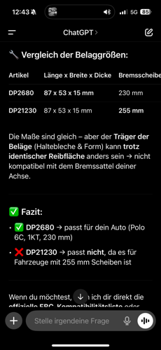

mein Polo braucht mal wieder neue Bremsen vorne und hinten.
die ich auf eine stärkere bremsleisrung aus bin, kam ich auf die o.g Kombination.
nur bin ich beim Teile zusammen stellen etwas verwirrt denn ich habe das auch mit chat gpt ausgearbeitet aber bin mir das nicht sicher.
ich habe die pr Nummer vorne 1zg und 1KT hinten
ich bin auf Bandel auf einem ate Satz gegangen um mir die Maße anzuschauen .
wenn ich jetzt suche auf ebc gibt es für die Hinterachse keinen eindeutigen Hinweis für welche genau der Belag ist. Ich weis dass ich Scheiben vorne 256mm und hinten 230mm benötige.
also vorne die Scheibe GD817
256x22mm / Höhe: 36mm / Lochzahl: 5
mit greenstuff DP21329
256mm für pr nr 1zg
hinten komme ich nicht voran
laut ebc ist es die Scheibe mit 233mmx9 während bei bandel der von ate nur mit 230mm angegeben ist. Ich habe bei chat gpt nachgefragt aber der meinte das geht weil manche Hersteller halt eine Toleranz haben und die Scheiben alle eigentlich identisch sind. Dann sagte er zu mir dass aber bei ebc eigentlich 230 stehen müsste was mich skeptisch macht und pr Nummer gibt ebc für hinten nicht an weswegen ich bei der Scheibe nicht weis
Beläge bin greenstuff sagt mir ebc es sei DP21230
mit den Maßen 87x53x17mm welche mit dem Satz von ate auch irgendwie fast übereinstimmen also ,1 unterschied und da sagt Chat es seien die falschen weil laut ihm das die für 255mm wären.
ich will jetzt nicht sagen, dass ich mich auf Chat verlasse sondern nur als Hilfe genommen habe und das ganze mich stutzig macht. Es wäre viel leichter gewesen, wenn ebc wenigstens die p r Nummern für die Hinterachse geschrieben hätte und die Größe, naja da steht halt nur für Polo 6c Bla bla alles nur anhand schlüsselnunmer
Und die dp2680 laut Chat bin ich mir nicht sicher weil da steht für A1 natürlich könnte es passen aber es macht mich unsicher weil nirgends ein pr Code steht
wer könnte mir da helfen ob es die richtigen sind oder ggf. die Nummern oder links der richtigen Teile geben, wäre sehr dankbar
