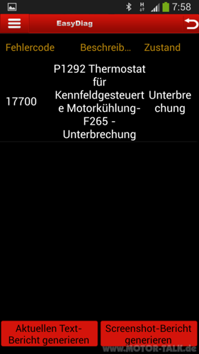

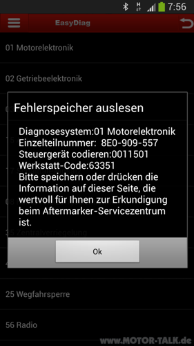

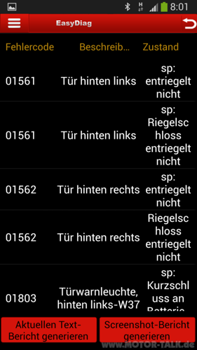

Heute habe ich die Audi version ausprobiert und kann folgendes berichten:
Fehlercodes werden richtig ausgelesen und auch Fahrzeugspezifische Fehler werden angezeigt, was schonmal sehr gut ist!
Man kann auch auf alle 255 Messwerteblöcke auslesen und auch erweiterte Messwerteblöcke sind auslesbar.
Nun zum negativen:
Die Messwerteblöcke werden dargestellt wie bei VAG-COM 311 und nicht wie bei meinem VCDS leider teilweise auch ohne richtige Beschreibung der angezeigten Werte.
Eine Stellglieddiagnose, Grundeinstellung, Anpassung und Codierung sind nicht möglich.
Leider war es ebenfalls nicht möglich die Drosselklappe neu zu adaptieren.
Ich muss aber sagen, dass das Programm für mich ausreichend ist und neben meinem VCDS eine gute mobile Variante zur Diagnostik darstellt. Leider muss ich aber auch sagen das 90€ für das was es anbietet ein wenig happig ist. Besonders in anbetracht das es bald eine Mobile Variante vom VCDS gibt. (Auch wenn man noch nicht weiß was diese kosten wird)
Screenshot-2013-11-29-07-56-40
Screenshot-2013-11-29-07-58-01
Screenshot-2013-11-29-08-01-40
