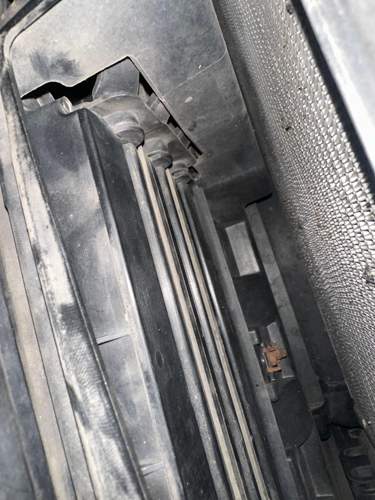

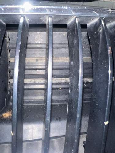

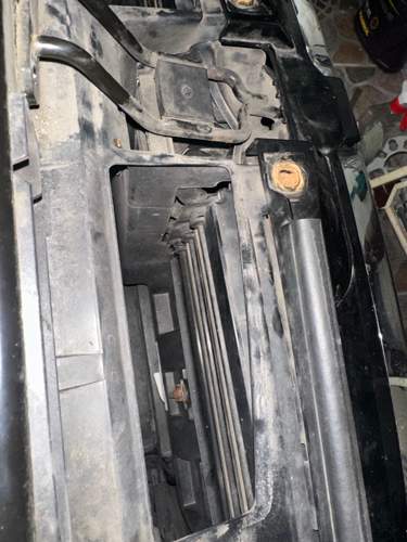

das ist mein erstes Mal das ich eine Frage in einem Forum stelle weil ich zu diesem Thema leider absolut garnichts gefunden habe.
Mein Problem:
Ich habe mir Scoops (luftschaufeln) für meinen e92 325d mit 3liter m57 bestellt. Nun wollte ich diese montieren, jedoch ist es direkt nach den Nieren zu. Da sind so Plastik Teile die sich minimal bewegen können (damit bisschen Luft durch kommt). Dieses Teil blockiert jetzt die Montage von den scoops weil es so nicht passt. Und irgendwie ergibt das ja auch wenig Sinn. Ich würde das Teil gerne abmachen ich weiß aber nicht wie und hab auch keine Videos im Netz dazu gefunden. Warum macht bmw sowas? Warum sollte man seinem Kühler so viel Luft wegnehmen?
Mit freundlichen Grüßen
e92m57 ;)
Von oben
Von vorn
Erneut von oben

Das hat was damit zutun das dein Motor schneller warm wird und du so weniger Sprit verbrauchst ich würde es auf keinen Fall entfernen.Es kann auch sein das dieses vom Steuergerät reguliert wird und du Felher bekommst.
Hallo! Luft wegnehmen tun diese Jalousien nur, solange sie geschlossen sind. Da wird aber irgendwo ein Stellmotor sitzen, der diese über ein dazugehöriges Steuergerät aufgrund bestimmter Parameter (z.B. Kühlmitteltemperatur) öffnet bzw. schließt.
Macht also irgendwo schon Sinn. Kenne ich von großen Dieselmotoren schon ewig, teilweise noch handbetätigt.

Hallo! Luft wegnehmen tun diese Jalousien nur, solange sie geschlossen sind. Da wird aber irgendwo ein Stellmotor sitzen, der diese über ein dazugehöriges Steuergerät aufgrund bestimmter Parameter (z.B. Kühlmitteltemperatur) öffnet bzw. schließt.Macht also irgendwo schon Sinn. Kenne ich von großen Dieselmotoren schon ewig, teilweise noch handbetätigt.
Als ich aber im Internet nachgeschaut habe hatte das kein einziger m57, warum hat es meiner? Und wenn es so gut ist warum ist es dann so selten?

das war ziemlich neue Technologie und auch nicht gerade billig bei der Bestellung. Die modernen Fahrzeuge haben das aber Alle.
Und ja, die Scoops sind sinnlos. Vllt bringen die beim Saugmotor ein paar Prozent besseres Ansprechverhalten, aber beim Turbodiesel wirst davon auf keinen Fall was merken.
Lieber Ladeluftkühler und Software machen, da hast wirklich was davon.
