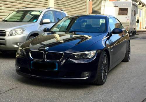

Im Speziellen geht es wirklich darum, den oben genannten e92 330i mit 200.000km zu kaufen. Hat da keiner eine Meinung/Erfahrung dazu? Ich würde ihn gerne noch so 4-5 Jahre fahren bei 10-15000km/Jahr.
Die Probefahrt/Besichtigung war äußerst überzeugend! Das Auto steht sehr gut da, ist innen wie neu und auch außen dem Alter entsprechend in einem wirklich tollen Zustand (siehe Foto).
