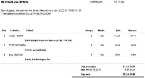

Obwohl ich mich bereits vor 7 Jahren (😰 echt schon so lange her?!?) zu diesem Thema äußerte, kann ich noch folgendes ergänzen: Bis zum Verkauf des Z, der mittlerweile eine 2 vorn am Kilometerzähler anzeigt, funktionierte das Klappdach wie am ersten Tag.
Hilfreich bzw sinnvoll und zur Vorsorge sollten die beiden Dachrelais im Kofferraum alle 2 Jahre ausgetauscht werden. Kosten beim BMW-Händler etwas über 30€, soweit ich das in Erinnerung hab. Dann sollte nicht allzuviel passieren.

Unser 2011er mit 90 tkm, den wir 2017 gekauft haben, hatte auch noch nie was am Verdeck. Hab mir nur vorsorglich die beiden Relais besorgt.
@tkoehler78 schrieb am 18. Juli 2023 um 21:13:16 Uhr:
Wenn du danach gehst, darfst du dir gar kein Auto kaufen...
Ich glaube, die helfen dir nicht, wenn du sie zu Hause rumliegen hast. Ich hab sie direkt nach dem Kauf letztes Jahr ausgetauscht, waren noch die ersten aus 2011.

Deine Frau wird nicht mitbekommen, wenn die Hydraulikpumpe durch einen abnutzungsbedingt verschweißten Relaiskontakt in den Dauerbetrieb geht.
Nach 5-10 Minuten ist der Spuk vorbei und die Hydraulikpumpe durch Überhitzung zerstört. Schaden ~3.500€ bei Reparatur durch BMW.
Grundlagen dazu im ZROADSTER Forum.
Hat hier zufällig nochmal einer die TN für das proaktive austauschen des Relais parat? Ich hatte die hier schon mal gesehen aber auch durch intensive Suche finde ich den Thread nicht mehr
Danke vorab
was ist TN?
Teilenummer?
sorry, wollte nicht absenden...
Relais
@GTDennis schrieb am 19. Juli 2023 um 14:15:37 Uhr:
Relais & Hydraulik-Grundlagen:https://www.zroadster.com/.../
