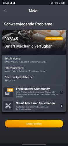

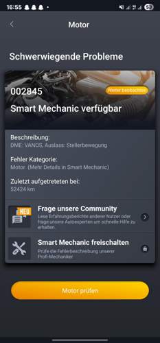

wir haben schon seit Längerem Probleme mit den Vanos-Magnetventilen.
Folgende Fehler werden angezeigt: Vanos-Magnetventil Einlass Ansteuerung
Vanos-Magnetventil Auslass Ansteuerung
Vanos Auslass Stellerbewegung
Jetzt haben wir neue Ventile bestellt und auch eingebaut. Beim Einbau ist mir aufgefallen, dass von einem Ventil die Pins abgebrochen waren, das heißt, er lief die ganze Zeit nur mit einem Ventil, was auch den Fehler erklären würde.
Nach dem Wechsel, beide angeschlossen, Motor gestartet und alles läuft super, jedoch nur die ersten 10 Sekunden, dann fängt er an zu ruckeln und geht einfach aus.
Sobald ich ihn wieder nur mit einem Ventil laufen lasse, läuft er wieder und geht nicht aus.
Den Fehler bekomme ich nicht gelöscht.
Ich habe dann gemerkt, dass es am Stecker liegt, da er, wenn ich den einen Stecker nutze, an egal welchem Ventil, der Motor ausgeht.
Mit dem anderen Stecker bleibt er an.
Wenn ich beide Stecker abziehe, läuft er auch ganz normal.
Nun meine Frage: Wie würdet ihr weiter vorgehen?
Wohin genau führen die Kabel vom Stecker?
Kann es sein, dass jemand die Vanos mal komplett rauscodiert hat?
Ich bedanke mich im Voraus für jede Hilfe.
