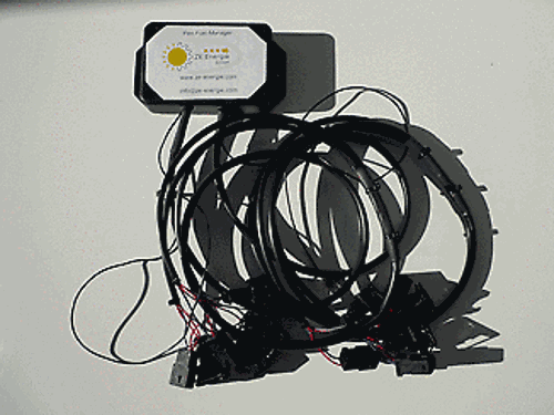

ich hab da mal eine Frage: weißt Du, ob es einen Anbieter gibt, der die Software des Motorsteuergerätes an den E85-Betrieb anpassen kann?
Ich habe von einem Steuergerät gelesen, das soll u.a. die Steuerzeiten der Einspritzventile anpassen. Hier der Link:
http://www.ze-energie.com/jobs.htmGruß

Du brauchst kein anderes Steuergerät, sondern (zum Heizen) nur vom Durchsatz her größere Düsen, um die Hochlastabmagerung zu vermeiden. (irgend ein Audi hat die passenden)
Das Steuergerät braucht auch nicht verändert zu werden.

Hallo, hier kannst Du alles nachlesen:
Das Steuergerät hat sich bewährt und hat auch eine Zulassung vom TÜPV Süd.
