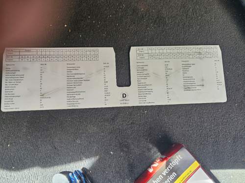

Hab für Radio Sicherung gezogen und dann ging es aus, auch das sekbe bei Zigaretten zu der, Navi Sicherung ist drin aber ist nichts passiert obwohl da keine Navi verbaut ist.

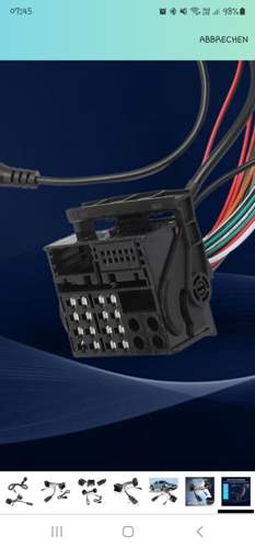

CD Wechsel ist leer und über das habe ich den plag and play Bluetooth nachgerüstet
Das habe ich verbaut als Bluetooth
Swgaunc Aux Bluetooth 5.0 Audio Adapter mit Mikrofon für Z4 E85 E86 X3 E83 Mini Cooper R50 S R53 JCW https://amzn.eu/d/0glsQiUG

Von Radio. Ist ein zwischen Stecker nur wo er Saft von Radio nimmt und als Anschluss auf CD Wechsler gelegt ist. Dadurch hat sich dann bei mir auch die aux Funktion eingeschaltet

Also ich hab die vorgefertigte Stecker nur zwischen gesteckt.
Auf bild sieht man den Anschluss oben rechts die kleine Stecker das kam mit dazu.
Auf welche Sicherung ist den die CDC gelegt?
