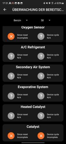

Update, der Wagen gibt nur 50% frei:
https://youtu.be/IkQLXqTgNCA?si=AoBAwJIXQk5IiRpR

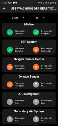

Mit nem obd habe ich folgende Fehler ausgelesen (siehe Bilder)
Kann sich da jemand n Reim drauf machen?
Lg
Damit wird niemand wirklich etwas anfangen können… den Wagen erstmal mit einer ordentlichen Diagnosesoftware auslesen lassen… (Xentry)

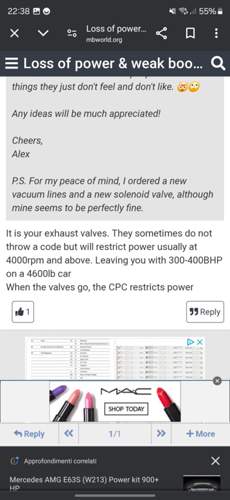

Moin zusammen, ich konnte es lösen:
Ich habe gegoogelt und noch andere haben exakt dieses Problem beschrieben . Ein Kommentar in diesem Forum schrieb dazu: (siehe Bild)
... da fiel mir ein, dass ich noch ein Abgasklappenmodul verbauen ließ; dieses ASR-Teil soll dazu dienen, dass der Klappenauspuff der E Klasse IMMER offen ist, egal was die Taste vorne sagt.
Nachdem ich also den Forenbeitrag laß, der exakt beschrieb, was ich erlebte; legte ich mich prompt selber unter den Wagen und klippste das Modul ab. Fix die alten Verbindungen wiederhergestellt und siehe da:

hat er - ohne die Box zu kennen - wohl tatsächlich nicht. Ich gehe nicht davon aus, dass die Box wirklich in die Steuerungselektronik kommt. Allerdings ist es halt nicht einfach, die fahrenden Computer auszutricksen, so dass es einen indirekten Einfluss geben wird.
Das Fahrzeug hat nämlich auch diverse Drucksensoren - auch im Abgasstrang -, um die Verbrennung, die Beladung des OPF und weitere Parameter abzusichern. Wenn nun die Elektronik die Klappe nicht ansteuert und sie auch nicht per Knopf offen geschaltet ist (soweit es vom System zugelassen wird), geht sie davon aus, dass sie zu ist. Wenn sie aber nun offen ist (wegen der Box), stimmen die Gegendrücke der Abgasanlage nicht, so dass die Drucksensoren Werte liefern, die nicht im von der Elektronik erwarteten Bereich liegen. Da geht das System auf Bauteilschutz und regelt die Leistung weg. Von daher sollte man nicht einfach irgendwelche Boxen dazwischen klemmen.
