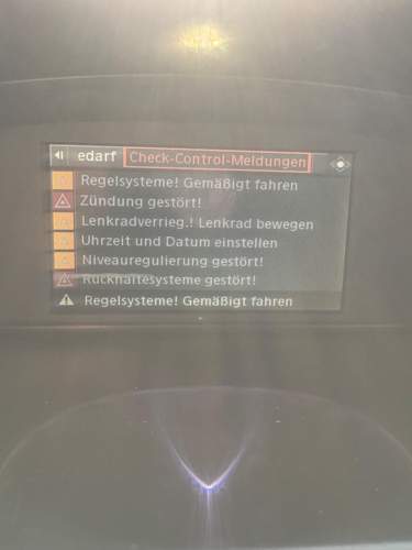

Moin Leute, hoffe ihr könnt mir weiterhelfen ich bin mit meinen Nerven am Ende. Hab mir einen schicken E61 523i aus dem Baujahr 2007 mit 162.000 km als Zweitwagen für meine Frau. Hab das Auto von weiter weg angeholt 450 km alles lief super es gab nichts zu bemängeln, am nächsten Morgen war ich kurz Brötchen holen und hab das Auto abgestellt, paar Stunden später wollte ich weg fahren und direkt nach dem starten gingen alle Lampen im Tacho an, ABS, Airbag usw dazu Fehlermeldungen im Bildschirm
Regelsysteme! Gemäßigt fahren
Zündung gestört!
Lenkradverrieg.! Lenkrad bewegen Uhrzeit und Datum einstellen Niveauregulierung gestört!
servorronic ausgefallen!
Ab und zu kommt auch weiteres dazu und manches verschwindet wieder.
Dazu kommt noch das die Verbrauchsanzeige nicht funktioniert so wie die Geschwindigkeitsanzeige.

So, Leute, ich bin der Sache heute genauer auf den Grund gegangen. Im Prinzip haben alle Fehler im Fehlerspeicher was mit dem DSC zu tun. Mit dem Diagnosetester bin ich nicht ins ABS Steuergerät reingekommen. Für mich scheint das ABS Steuergerät defekt zu sein. Ich hab das ABS Aggregat ausgebaut und werde es morgen zur Reparatur hinbringen. Ich werde auf jeden Fall berichten. Ich finde die ganze Sache etwas kompliziert. Ich bin es gewohnt, dass, wenn das ABS Aggregat defekt ist, das einfach nur die ABS Leuchte leuchtet.
Und ins Motorsteuergerät kommst du rein? Wie sehen die Stecker am Motorsteuergerät bzw. am ABS-Aggregat aus?

Ich komme in jedes Steuergerät mit dem Diagnose Tester rein abgesehen vom ABS/DSC Steuergerät das antwortet nicht alle Fehler im fehlerspeicher melden das sie keine Kommunikation mit dem DSC haben, Spannung an dem ABS/DSC Stecker wurde gemessen und ist inordnung.
Das ABS/DSC Steuergerät antwortet nicht. Auf dem Diagnosetester antworten alle Steuergerät abgesehen von dem, Und wenn man genau hin sieht, dann haben alle Fehler, was mit dem ABS Steuergerät zu tun wie zum Beispiel Raddrehzahlsensor, Niveauregulierung, und so weiter wir haben alle CAN Verbindungen von den Fehlern geprüft und die führen alle ins ABS DSC Steuergerät, sprich, ohne das Steuergerät können diese Komponenten nicht Arbeiten, weil die mit diesem Zusammenhängen vielleicht täusche ich mich auch. Ich werde auf jeden Fall morgen berichten.
Problem behoben, es war das ABS Steuergerät hab ein gebrauchtes gekauft und von meinem Kodierer machen lassen, Alle Fehler sind weg
