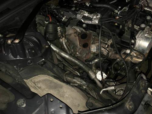

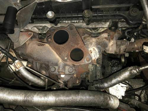

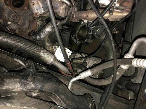

Moin,
Wastegate kommste beim LCI auf keine Fall ran ohne Krümmer und beide Turbos auszubauen.
Dafür konnte ich die Bypassklappe ausbauen und Prüfen.
Diese Funktioniert Prima.
Hab dann direkt den kleinen Turbo ausgebaut, Schaufelrad hat deutliches Spiel in alle Richtungen, die Welle kann nicht nur hoch und runter bewegt werden, sondern auch rein und raus gezogen werden.
Der Große Turbo hat null Spiel.
Ich vermute das der Vorbesitzer den kleinen Turbo mal getauscht hat und gegen einen generalüberholten getauscht hat. Da auf der Plakette absolut kein BMW oder Borg Warner Zeichen zu finden ist.
Ich werde dazu aber einen extra Thread auf machen, da ich mir da nicht ganz sicher bin.
Gruß Thomas
Foto-30-01-18-17-37-49
Foto-30-01-18-17-37-55
Foto-30-01-18-17-37-59
