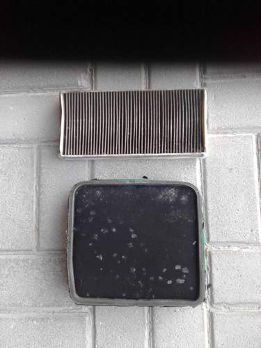

Mal sehen wie die Filter in der Klima aussehen, die letzten vom E320 sahen nicht besonders gut aus, und man meint das die Japaner mehr Wert auf die Filter im Motor, als auf die in der Klima merken (siehe Anhang).

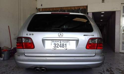

E55-vorher
Fussmatten-e55-vorher
E320-cabin-filter

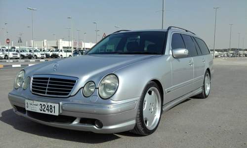

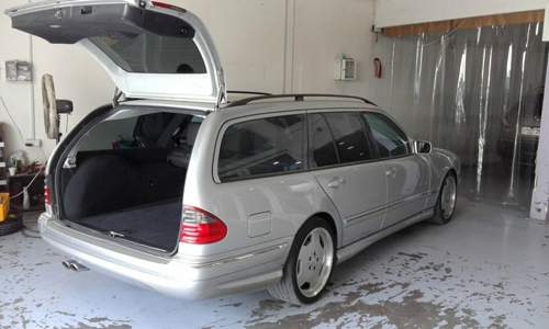

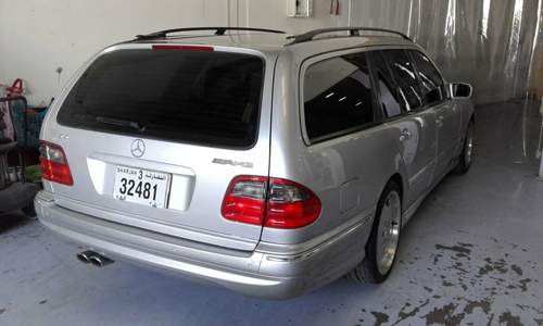

Hier nun paar Bilder nach der Folierung.
LG Werner😎
E55-mit-folie-1
E55-mit-folie-2
E55-mit-folie-3

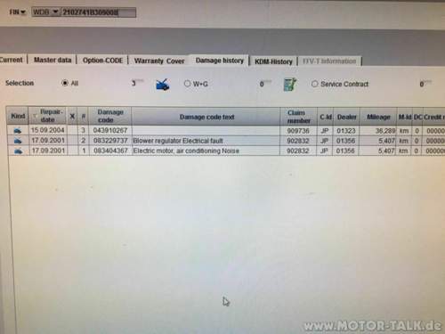

Wie versprochen hat mir der Service Leiter von der AMG Abteilung tatsaechlich eine "Vehicle Damage History" besorgt; siehe Anhang.
Demnach wurden nur paar Kleinigkeiten ausserplanmaessig gemacht.
Zum ATF Wechsel konnte er mir leider keine Auskunft geben, da unter der FIN im Daimler Netzwerk nichts vermerkt ist; will heissen das ich den dann zeitnah machen lassen werde.

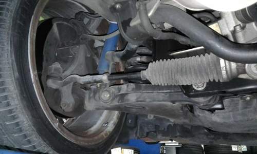

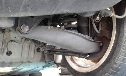

Damit es nicht langweilig wird, hier mal wieder paar Bilder; diesmal vom Unterboden.
Auf dem einen Photo sieht man das an der Getriebeglocke eine braune Stelle ist.
Ich habe mir das mal etwas naeher angesehen und wollte es abwischen, ging aber nicht und es war auch kein Oel am Lappen.
Denke mal das es ueber die Jahre entstanden sein muss und nichts ernstes ist.
Gestern auf der Stadtautobahn hatten sich schon die ersten Kandidaten, in Form von Ford Mustang, Dodge Challenger und Chevrolet Camaro, bemerkbar gemacht; wollte es aber nicht darauf ankommen lassen; erst wenn das ATF gewechselt wurde 😁
LG Werner
P.S. Gestern habe ich nochmal vorsorglich die Spur vermessen, und die Raeder neu wuchten lassen; jetzt laeuft er wie es sein soll.
