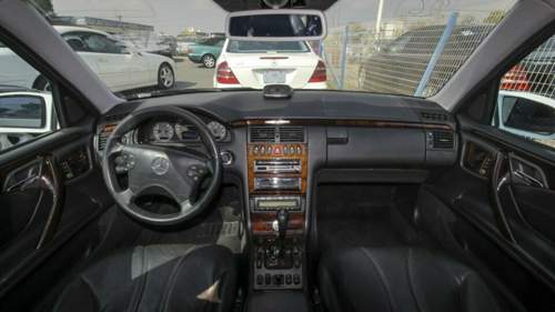

Habe eben den hier auf dubicars.com gesehen und ich denke mal das nach der Schalterbelegung nicht mehr allzuviel gehen duerfte, was Extras betrifft.
Was mich interessieren wuerde sind die beiden Schalter ganz vorne, vor den el. FH; die Sitzheizung und Lueftung kann es ja nicht sein, die sind ja ueber dem Radio.
LG Werner
E55-schalterbelegung
asr zum einen und ads (kann auch Reifendruckkontrolle sein) auf der rechten Seite
Danke,
das mit dem ESP (links) haette ich wissen muessen, habe ich ja auch drin.
Allerdings ist der Schalter rechts selbst in der Betriebsanleitung nicht zu finden; zumindest nicht in meiner.
LG
Moin,
wie gesagt, das ist der Schalter für das ADS (aktives Dämpfersystem).
Mfg Bene

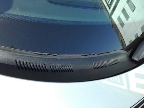

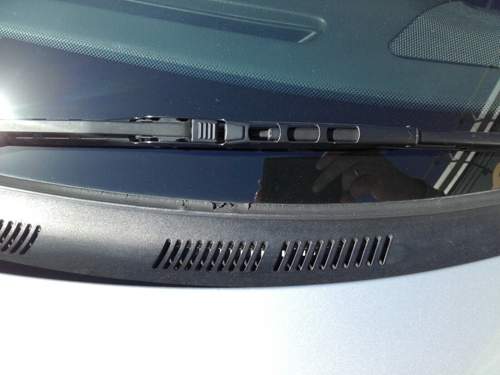

eben ist das Auto vom Waschen zurueck gekommen und mir ist aufgefallen das der Gummi an der Kunststoffverkleidung unter der Frontscheibe leicht beschaedigt ist.
Beim Anfassen habe ich gemerkt das der Gummi sehr weich ist und somit die Beschaedigung wohl zu stande kam.
Normalerweise haertet das Gummi doch aus, aber hier ist es eher umgekehrt😕
Hat von euch schon jemand das gleiche Problem gehabt?
LG Werner

Lieber Werner, über die Ursachen will ich jetzt nicht spekulieren ( klimatischer Natur?). Eines aber ist sicher : Der Falz, auf den die Scheibe aufgeklebt ist, wird rosten! Auch wenn es nur selten oder gar nicht bei euch regnet, fährst du doch sicher häufig zum Waschen und das Wasser rinnt dann da durch .Zumindest das Gummi würde ich schon wechseln. Vielleicht sieht man dann schon etwas am Scheibenrahmen, das muss aber nicht sein!
Bei mir war der halbe Scheibenrahmen verrostet, nachdem ich zweimal wg.Steinschlags die Scheibe habe wechseln lassen - man sah von außen nichts! Ich habe das Ganze fotografisch dokumentiert und das vor dem Einsetzen einer neuen Scheibe professionell beseitigen lassen. Das war vor 2 1/2 Jahren und jetzt sieht man immer noch nichts!
Moin,
die Hauptursache des rostenden Scheibenrahmens ist eher der unsachgemäße Ausbau der Scheibe.
Heutzutage nutzt man mittlerweile Kunststoffschnur, früher Draht. Was Draht mit dem Scheibenrahmen anstellt kann sich wohl jeder vorstellen. Wenn diese Schäden vor dem Einbau der neuen Scheibe nicht behoben werden, rostet es.
Hat er denn schonmal eine neue Scheibe bekommen?
Mfg Bene
