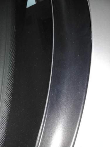

Das liegt auch u.a. daran wie die scheibe bzw der alte kleber entfernt wird.
Was ich da schon gesehen habe...da habe ich mal einen held der arbeit beobachtet, der mit einem schaber gleich den lack mit weggekratzt hat.
Die kiste ging dann gleich zum lacker auf deren kosten.
Ich finde zudem die witterung im raum uae garnicht so unproblematisch.
Der sand, die zunehmenden niederschläge werden ihr übriges tun um den rost voranzutreiben.
Also mach was werner 😁

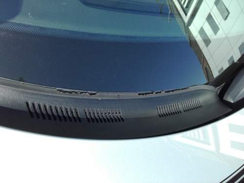

Danke fuer die interessanten Tipps, aber bei mir sieht es aus als ob der duenne Gummi am Kunststoffteil befestigt ist und man das Teil komplett wechseln kann.
Diese Dichtlippe oder wie immer man das Teil nennen mag, zeigte bei meinem alten 210er zuletzt auch Verschleißerscheinungen. Es bildeten sich zunehmend Risse unten. Vermutlich jahrelange UV Bestrahlung als Laternenparker.
diese kleine Gummilippe ist tatsächlich mit dem Plastikteil verklebt. Nennt sich sogar Windleitblech (?).
Einmal fuer die rechte und einmal fuer die linke Seite.
Kostet in Germanien jeweils um die 26€, ist nur eingeclipst, leicht zu wechseln.
Auflösungserscheinung des Gummis ist in warmen Gefilden durchaus bekannt.
Gruesse
Oliver
Nr 210 831 0958 und 210 831 1058 Gitter / Windabweiser
Gruesse
vielen Dank fuer die hilfreichen Infos 😉
Im Anhang sieht man die "Windabweiser" von meinem E320 Vormopf.
Dabei ist zu erkennen das dort die Gummilippen fehlen und wurden offensichtlich erst ab Mopf so hergestellt.
Ebenfalls kann man sehen das beim Mopf Lueftungsschlitze vorhanden sind; was ich persoenlich als sehr gut finde um die Waerme abzuleiten.
Dank der Teilenummern von Oliver, habe ich auch schon Preise fuer die beiden Teile.
210 831 0958 = 100 Dirham = 25,60 Euro
210 831 1058 = 100 Dirham = 25,60 Euro
Wenn man bedenkt das bei euch noch die MwSt. beinhaltet ist, dann kann man ueber die 26,00 Euro, die Oliver genannt hat, nicht meckern.
Lieferzeit hier ca. 5 Arbeitstage

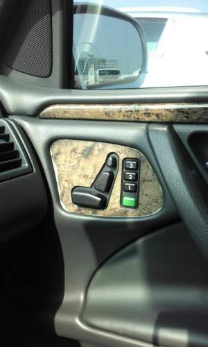

@dickschiffsdiesel schrieb am 25. Oktober 2016 um 16:25:36 Uhr:
Hallo Werner , die Wassertemperatur im Stau und bei der Hitze außen ist doch völlig normal. Die Holzteile würde ich ersetzen - sieht doch bescheuert aus bei dem Jahreswagenzustand und ist noch nicht einmal deine eigene Patina!😉
Hat jemand von euch zufaellig die Teilenummer fuer die kleine Holzblende auf der Beifahrerseite?
Habe im Teilekatalog schon nachgesehen, aber leider nichts gefunden.
Danke schon mal im voraus.
LG Werner
E55-patina-an-verkleidung

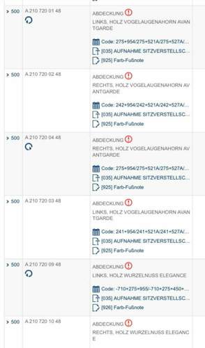

Ohja, exakt die in gleicher Farbe ist bei mir auch extrem ausgeblichen
vogelaugenhorn
A2107200148 9B99 links
A2107200248 9B99 rechts
das 9B99 müsste für vogelaugenhorn stehen
So sieht bei mir nur die Schalterabdeckung aus.
Welche Farbe/Muster ist das?
Sorry war zu langsam, finde 4...

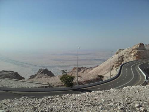

Wieder etwas zur Unterhaltung:
Gestern war ich mit dem Auto auf dem Jebel Hafeet.
https://de.wikipedia.org/wiki/Dschabal_Hafit
Die Fahrt hoch auf den Berg ueber die Serpentinen hat mit dem Auto echt Spass gemacht.
In Al Ain betrug die Temperatur 28 Grad und auf dem Berg nur noch 19; daher ist der Jebel Hafit ein sehr beliebtes Ausflugsziel.
Waehrend der Fahrt ueber die Serpentinen habe ich die Temperatur des Motors ueber das Klimabedienteil beobachtet und die ging, trotz viel Vollgas, nie ueber 97 Grad.
https://de.wikipedia.org/wiki/Al-Ain
Im Anhang paar Photos von der Tour.
LG Werner
