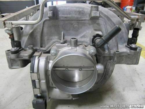

Wie ist die KGE beim M273 gestaltet, wirklich am Stutzen seitlich der Drosselklappe?
Viele Grüße,
Ferdi.
Viele Grüße,
Ferdi.

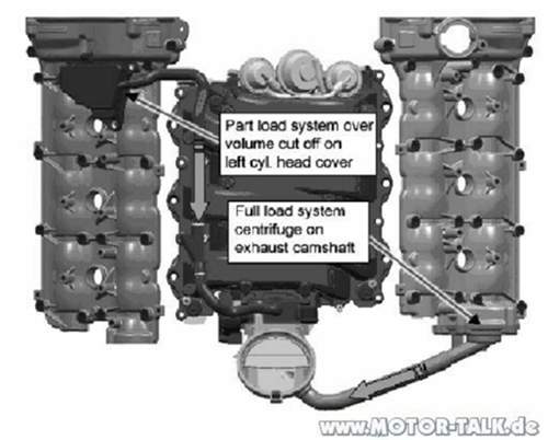

Nachdem ich noch ein bissl im Web geschaut und so einiges gelesen habe. Ist es mir wie Schuppen von den Augen gefallen.😉
Das Problem liegt auch nicht im Material unseres Bauteils, sondern das Rohr zur Rückführung der Kurbelgehäusegase bricht.
Dadurch tropft Öl auf das aussere Gelenk des Saugrohrs, das durch das Öl in der Festigkeit beeinträchtigt wird und bricht.
Das Problem trat vorwiegend hier auf:
http://www.benzworld.org/.../...ening-intake-manifold-m272-engine.html
Die Rückführung der Gase gestalten sich wie folgt, siehe Anhang Bilder.
Nur, für was der Anschluss rechts neben der Drosselklappe ist, kann ich nun auch nicht beantworten. 🙁
Somit sind wir wieder beim Anfang, bei den Klappen.😉
Ich meld mich, wenn ich wieder was neues weiß.
MfG André

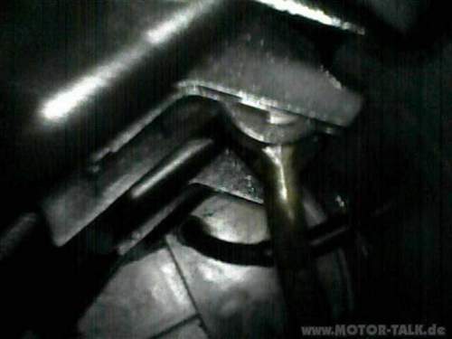

Morgen...!
So, heute war ich mal wieder am Auto und habe das Innenleben des originalen Saugrohrs abgelichtet. Alles noch heile😉
Das Saugrohr hat jetzt 142 tkm und sieht ein bissl anders innen aus, als dein Fotografiertes, Ferdi.
Was das für ein Teil ist, welches quer durch das Saugrohr geht, weiß ich nicht...
MfG André
Nabend Andre,
tja was das wieder ist, kann man nur raten!
Will gar nicht wissen, wie meins innen aussieht, vor allem da das noch verbaute an den Klappenansteuerungen und am Flansch zum Zylinderkopf leicht schwitzt!
Hängt ja auch von der Gasqualli ab, ob mehr oder weniger Parafine enthalten sind.
Das Saugrohr was ich da ersteigert habe, sieht mir auch fast neu aus, wahrscheinlich von einem Prüfstandsmotor o.Ä.!
Werde aber da noch nichts unternehmen, der Wagen läuft immer noch wirklich gut und steht ordentlich im Futter! Kilometerstand ca. 180 Tkm.

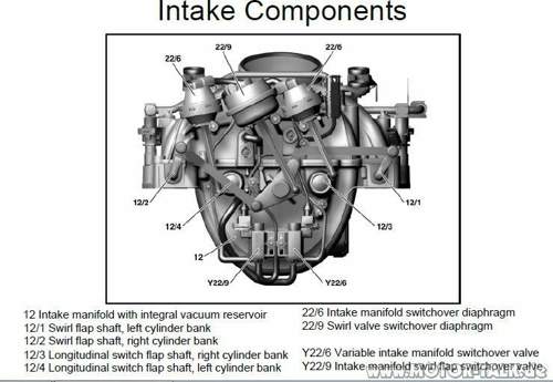

Fällt mir gerade ein, ist im Unterteil vom Saugrohr nicht das Vakuumreservoir?
Kann es auch irgendwie schlecht sehen.

Richtig, im unteren Bereich ist ein Vacuumspeicher. Siehe Bild!
