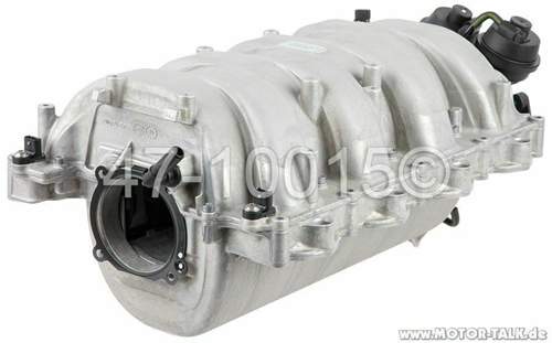

Was auch schon öfters hier im Forum auftauchte, ist die Geschichte mit den gebrochenen Drallklappen, welche im Saugrohr verbaut sind. Diese sind aus Kunststoff und sind bei dem Ein oder Anderen schon gebrochen.
Diese Teile werden angesaugt und können auch zum Motorschaden führen.
Nach 2.500 km unter Autogas kriegt man selbst bei Magerlauf solch einen Schaden nicht hin. Zumal dein Verbrauch auf eine vernünftig eingestellte Anlage hindeutet.
Schau dir mal das Saugrohr an. Wenn das die Ursache sein sollte, wird es interessant!!!

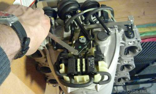

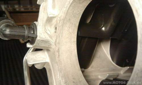

Randbemerkung. Ich würde nie auch nur einen Meter mit dem Fehler Schaltsaugrohr im Speicher fahren. Das Risiko, dass eine Teil angesaugt wird ist einfach zu groß. Wie auf meiner M273 Seite und hier im Forum wiederholt erwähnt, hatte mein Händler schon einige schwere Schäden in folge des von mir soeben beschriebenen Szenarios. Hoffen wir das Beste.

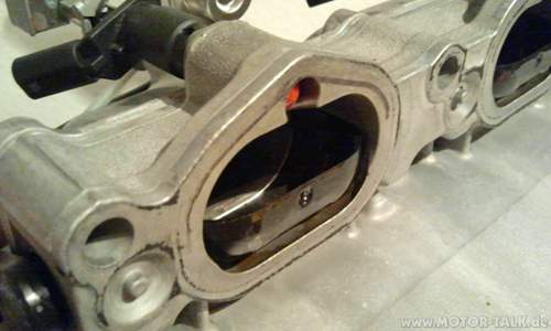

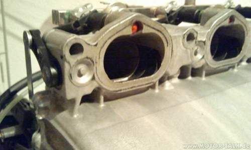

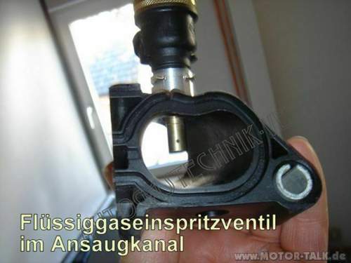

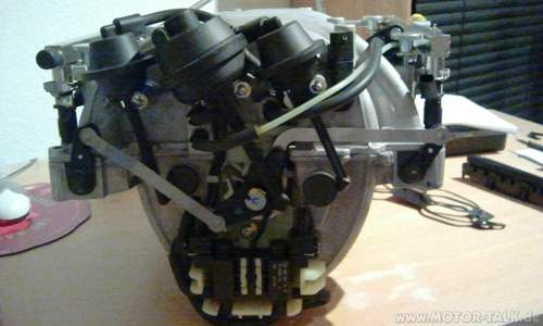

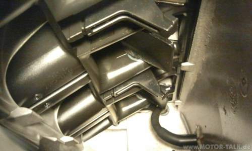

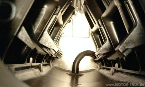

Hallo
ich konnte mir letztens zwei mit Vialle umgerüsteten 500 er ansehen. Die Gasdüsen wurden im Schaltsaugrohr in unmittelbarer Nähe zu den Benzineinspritzdüsen eingepresst und die Injektoren in direkter Nähe am Saugrohr befestigt!
Für die Gemischaufbereitung und die Leistungsentfaltung sicherlich optimal und wollte das an meinem 350 ändern lassen!
Meiner wurde mit der Vialle nach ECE-115 Norm umgerüstet, mit den Düsen etwas höher im Schaltsaugrohr eingepresst und den Injektoren zwischen den Zündspulen, verbunden mit ca. 25 cm langen Nylontubes!
Hatte von Beginn an ein Höchstdrehzahlproblem, konnte damit aber ganz gut umgehen. Wollte es damit aber beheben, da ich den Verursacher in den langen Tubes sehe! Aber wir reden hier von max Drehzahl und plötzlich vom Gas gehen. Der Kurzzeittrimm geht dann an den Anschlag und die MKL leuchtet auf.

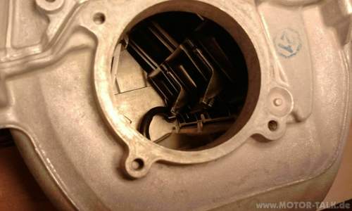

Aber jetzt bin ich nachdenklich geworden, wirklich viel Platz ist zwischen voll ausgefahrener Drallklappe im Ansaugkanal nicht mehr. Sollte es im ungünstigsten Falle zu einer Vereisung einer Düse aufgrund von schlechtem Strahl-/Spritzwinkel kommen, bildet sich dort ein Eisklumpen und die Klappe mach die grätsche........
Hatten wir uns nicht zum Nikolausspültreffen bei Hakan getroffen?
Wie Andre schon vorher schrieb, wende dich an Frau Glane, da wird dir profesionell geholfen und vor allem der Gasumbau ist doch noch nicht lange her!
Anbei ein paar Bilder meines "günstig geschossenen Ersatzschaltsaugrohrs", da ist deutlich wie eng es im Ansaugkanal wird!
Die Vialle Pressnippel haben einen Durchmesser von ca. 8 mm und sind 15-20 mm lang, soviel zur Ansaugkanalverengung!
Viele Grüße, Ferdi.
